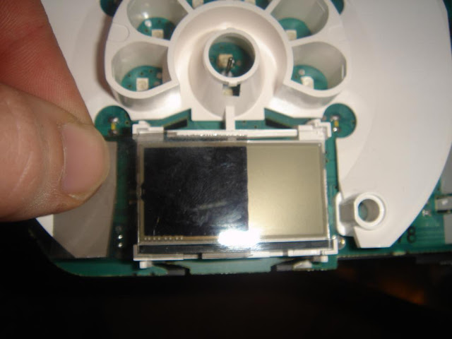

      3. Jetzt die Blechklammern der Displays auf der Hinterseite des Kombiinstruments entriegeln, und diese entfernen und dann lassen sich die Displays entnehmen.
      Bei dem rechten Display die Einbauposition merken, da ist an der Seite des Displays eine Markierung, diese Zeigte bei mir in Richtung Kombiinstrumentmitte. um es am Ende anschließend wieder richtig einzusetzen.

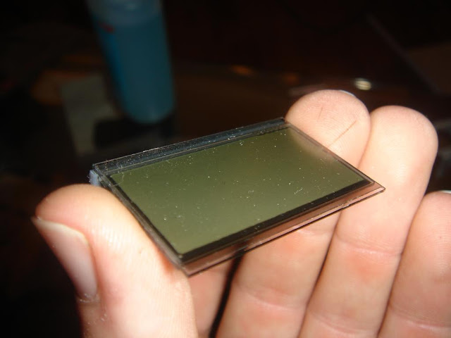

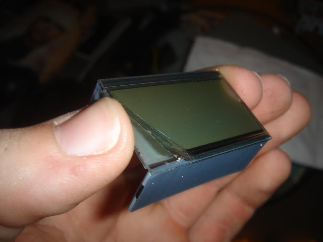

      4. Erst die Displays nochmal paar Minuten auf die Heizung legen, dann löst sich der Kleber leichter.jetzt schön VORSICHTIG mit dem Fingernagel (alternativ Cuttermesser) die Folie
      vom Display entfernen, dabei darauf achten das die elektrischen Verbindungen sich nicht komplett entfernen, sollte zwar auch hinterher mit Abgelösten Verbindern Funktionieren, jedoch würde ich es nicht unbedingt probieren wollen.
      Zu Ablösen der Folie habe ich in der Ecke angefangen
      und Stück für Stück die Folie abgelöst.
      Die Gefahr beim Cuttermesser liegt darin das ihr die Folie einritzt und diese euch beim abziehen dann zerreißt und somit sich nicht wieder verwenden lässt.
      Dies ist mit Abstand der Schwierigste Teil des Umbaus, weil wenn euch dabei das Display bricht, habt ihr ein kleines Problem. Falls dies passiert, ist es bei Vorfacelift Kombiinstrumenten nicht ganz so schlimm die gibt es im Versandhaus teils recht günstig, da einfach die Displays aus dem neuen (gebrauchten) in euer altes einsetzen und es geht wieder. Anders beim Facelift da gibt es derzeit sogut wie keine gebrauchten Kombiinstrumente, jedoch der Austausch funktioniert analog zum Vorfacelift.

      5.habt ihr die Folie komplett abgelöst dann das Display und die Folie (sonfern heil geblieben) mit Nagellackentferner von den Klebstoffresten befreien.

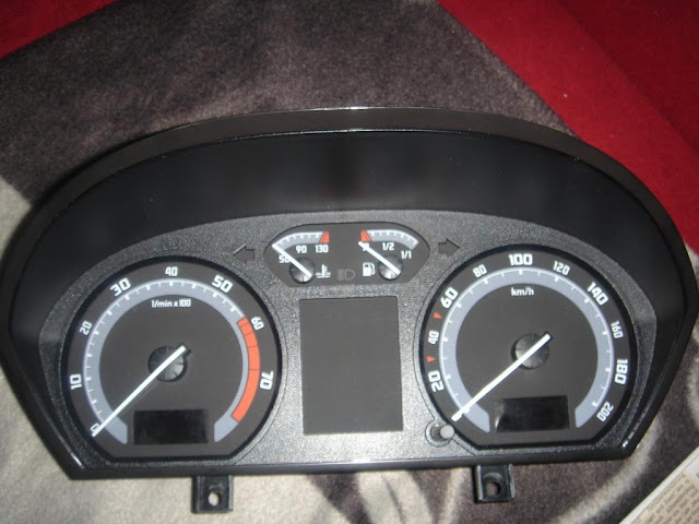

      8. Dann wenn ihr mit beiden fertig seit, erst die Tachofolie auflegen und einrasten, dann die Zeiger aufsetzen und ausrichten, und zum Schluss die beiden Kombiinstrument Teile
      zusammensetzen und einrasten lassen. das ganze sollte etwa jetzt so aussehen.

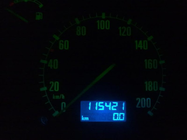

      Hier noch ein Paar Beispiele...
      vorher und nachher
      bei grüner Display-Beleuchtung
      bei weißer Display-Beleuchtung
      bei Roter Display-Beleuchtung

      hier nochmal mit Blauer Display-Beleuchtung jedoch der Rest ist noch grün, und minimale Leuchtstärke, sollten etwa 50-60% Leuchtkraft sein. 8)

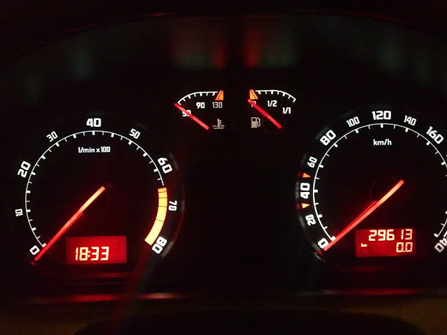

      Hab mein Radio Display auch gleich mal bearbeitet... ;)
      Fabia85 schrieb:
      Kurze Frage: Sind die weiß-invertierten Displays bei Tageslicht noch gut lesbar/erkennbar?
      Also solange die Displaybeleuchtung eingeschalten ist, ist es gut Ablesbar.
      wenn jedoch die Displaybeleuchtung aus ist, und das Sonnenlicht scheint sehr ungünstig, dann ist es ETWAS schwieriger diese abzulesen, aber es geht noch.
      Und nur bei tageslicht ohne Displaybeleuchtung ist es auch gut lesbar.
      EDIT: letzter Satz geändert
