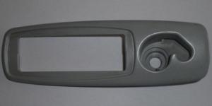

Um den Fondbereich im Fabia etwas heller zu gestalten habe ich mir überlegt eine seitliche Beleuchtung auf Höhe der Rücksitzbank nachzurüsten. Entschieden habe ich mich schließlich für die Leseleuchte aus dem VW Passat, diese passt farblich und optisch prima in den Innenraum des Fabia.
Der Einbau und Anschluss der Beleuchtung ist recht simpel und in wenigen Schritten erklärt.

Vorbereitung der Leuchten für den Einbau
Als Erstes müssen die 3 Einzelleitungen getrennt werden, dazu diese in der Mitte mit einem Seitenschneider teilen. Danach können je 3 der Einzelleitungen in die Gehäuse gesteckt und diese verschlossen werden.
Um die Leuchten später anschließen zu können müssen die Kabel verlängert werden - 1,30 - 1,40m sollten hier auf jeden Fall reichen. Die Kabelenden dazu sauber abisolieren und Mittels Lötzinn oder Lötverbindern die beiden Kabel verbinden. Zum Schluss die Verbindungspunkte sauber mit Schrumpfschlauch isolieren. Der Wahl der Kabel empfiehlt es sich unterschiedliche Farben zu wählen, um später die 3 Kabel besser unterscheiden zu können.

Da ich die Innenbeleuchtung bereits komplett auf LEDs umgestellt habe, habe ich das hier für die neue Leseleuchte gleich im Vorfeld gemacht. Als Standard-Leuchtmittel ist eine 38mm Soffitte eingesetzt, diese habe ich gegen eine SMD-LED-Soffitte getauscht.
Die Leseleuchte lässt sich von hinten über eine Klappe öffnen. Diese zur Seite schieben, um die an die Leuchtmittel zu gelangen.

Bevor man das Loch für die Leuchte in den Dachhimmel schneidet, empfiehlt es sich eine Schablone des Ausschnittes anzufertigen - am besten legt man die Verstärkung auf eine Pappe und zeichnet dort den Ausschnitt nach. Die Öffnung hierbei ruhig 1mm kleiner machen als das Loch der Verstärkung. Man hat schließlich nur einen Versuch mit dem Herausschneiden der Öffnung - ein neuer Himmel ist recht preisintensiv und wenn das Loch einmal zu groß ist lässt sich die Verstärkung nicht mehr fixieren. Wer es sich zutraut kann aber auch einfach die Verstärkung als Schablone benützen und den Ausschnitt so anzeichnen.
Hat man die Schablone angefertigt, kann es an das Positionieren der Leuchte gehen. Ist man sich nicht sicher, ob genügend Platz für die Leuchte hinter dem Himmel ist kann man mit einer kleinen Nadel den Raum dahinter "absuchen".
Sind die Ausschnitte aufgezeichnet, kann man diese am besten mit dem Cuttermesser ausschneiden - Vorsicht beim Schneiden, damit der Ausschnitt nicht zu groß wird.
Danach kann die Verstärkung in den Auschnitt gesteckt und fixiert werden.
