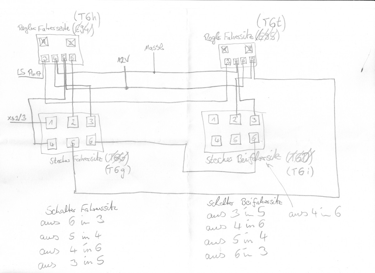

    Habe gerade von einem netten Nutzer die Belegung bekommen. Es gibt einen großen Unterschied zum Polo 9N3!
    Die Stecker für den Sitz sind gleich, allerdings ist die Belegung an den Sitzheizungsschalter komplett anders.
    Dieser Beitrag wurde bereits 1 mal editiert, zuletzt von „christoph3007“ ()
    Sorry, das Entrieglungswerkzeug kam erst am Dienstag, deswegen erst jetzt die Antwort.
    Ich habe die Textdatei mal in Bild verfasst, danke für eure Hilfe dafür.
    Es ist nicht die schönste Zeichnung, aber man sollte alles gut erkennen.
    Folgendes: Jeder der sich keinen teuren originalen Kabelbaum holen möchte, kann quasi einen für einen Polo 9N3 holen und wie unten beschrieben die Stecker der Schalter umpinnen.
    Zusätzlich noch den Pin am Stecker des Beifahrersitzes. Da in dem Stecker allerdings ein großer ISO ist, pinnt ihr den aus, schneidet ihn ab und lötet einen normalen ISO an und rein in die 6 damit.
    Leider habe ich noch ein Problem: Drehe ich einen Schalter auf Stufe 1, habe ich einen Strom von rund 2,4A, drehe ich dann hör,...auch bis auf 5, bleibt der Strom bei 2,4A.
    An den Schaltern ist alles okay (also Widerstandswerte stimmen), habe ich evtl. das Steuergerät durchs falsche anschließen zerstört, oder regelt das Steuergerät die Heizmatten so, dass sie langsam warm werden. Hatte es nur paar Sekunden dran.
