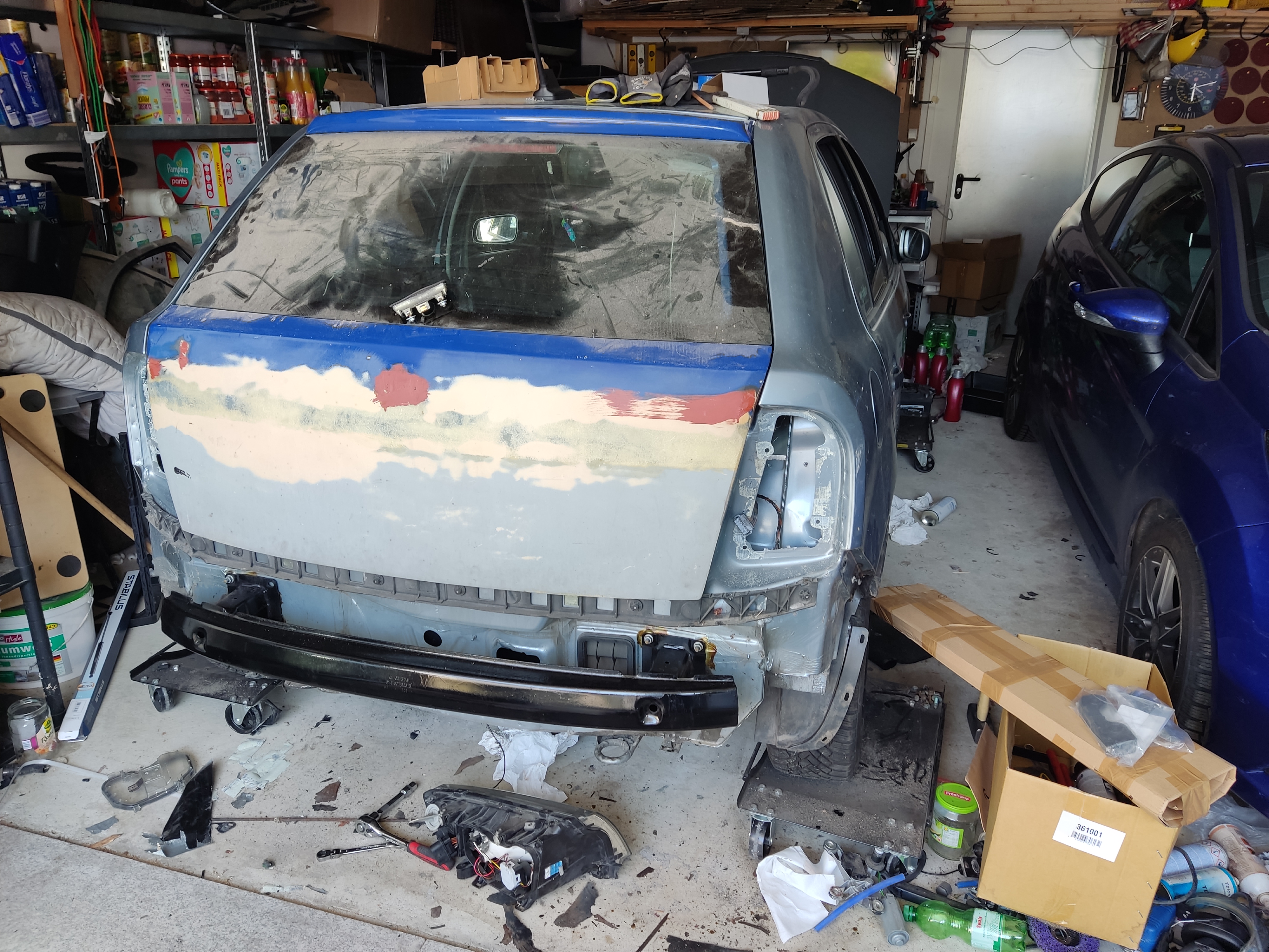

      Hallo an alle,
      mittlerweile ich viel passiert und Gandalf darf wieder fahren! Also ganz offiziell mit TÜV und so.

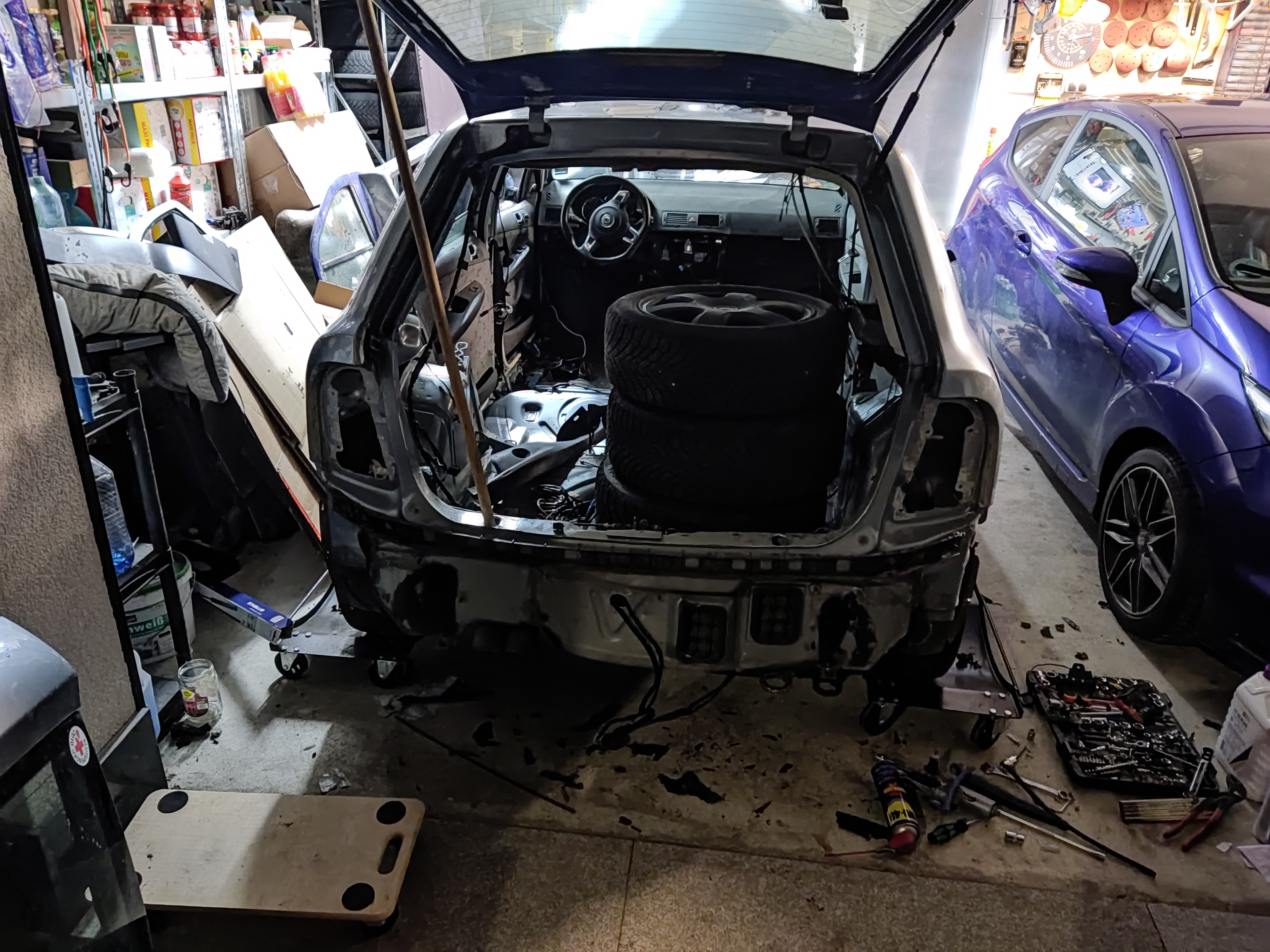

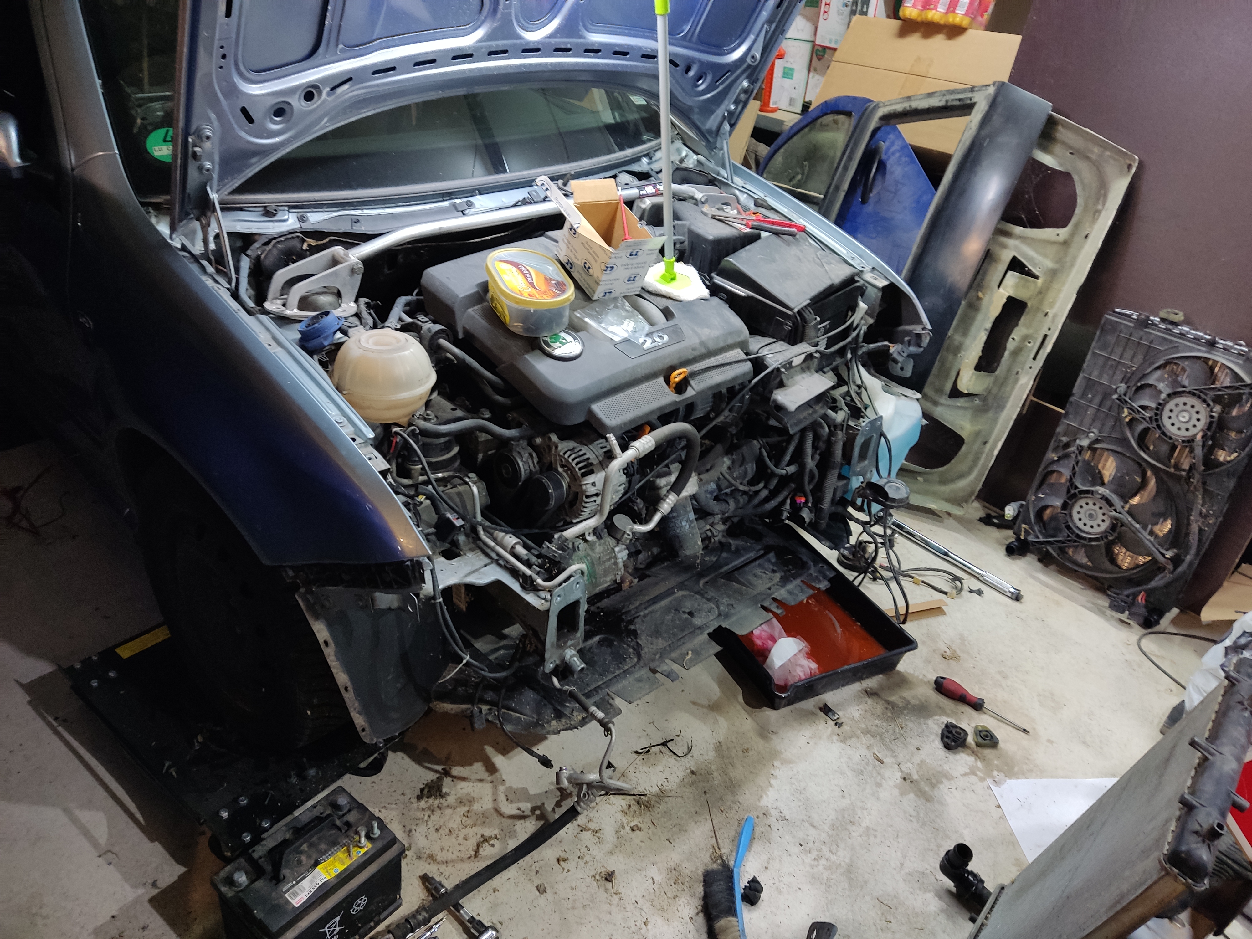

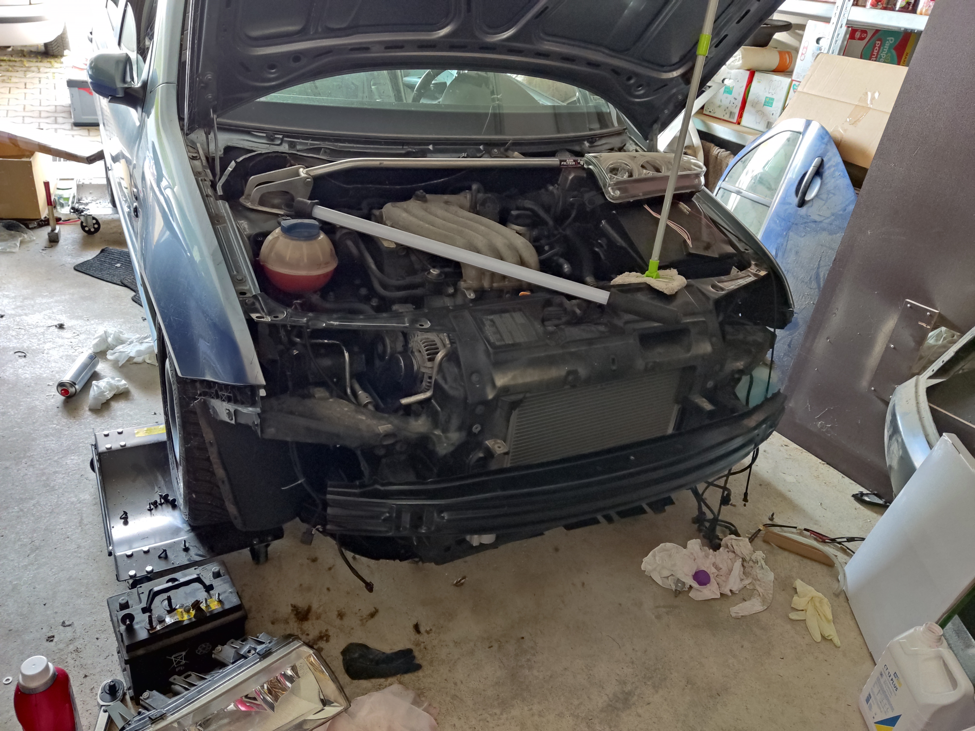

      Als erstes habe ich Gandalf mal zerlegt und die direkten Baustellen anzugehen.
      Front:
      Heck:
      Front danach:
      Heck danach:
      Wie es weitergeht erfahrt ihr nur hier exklusiv! Also bleibt dem Forum treu!

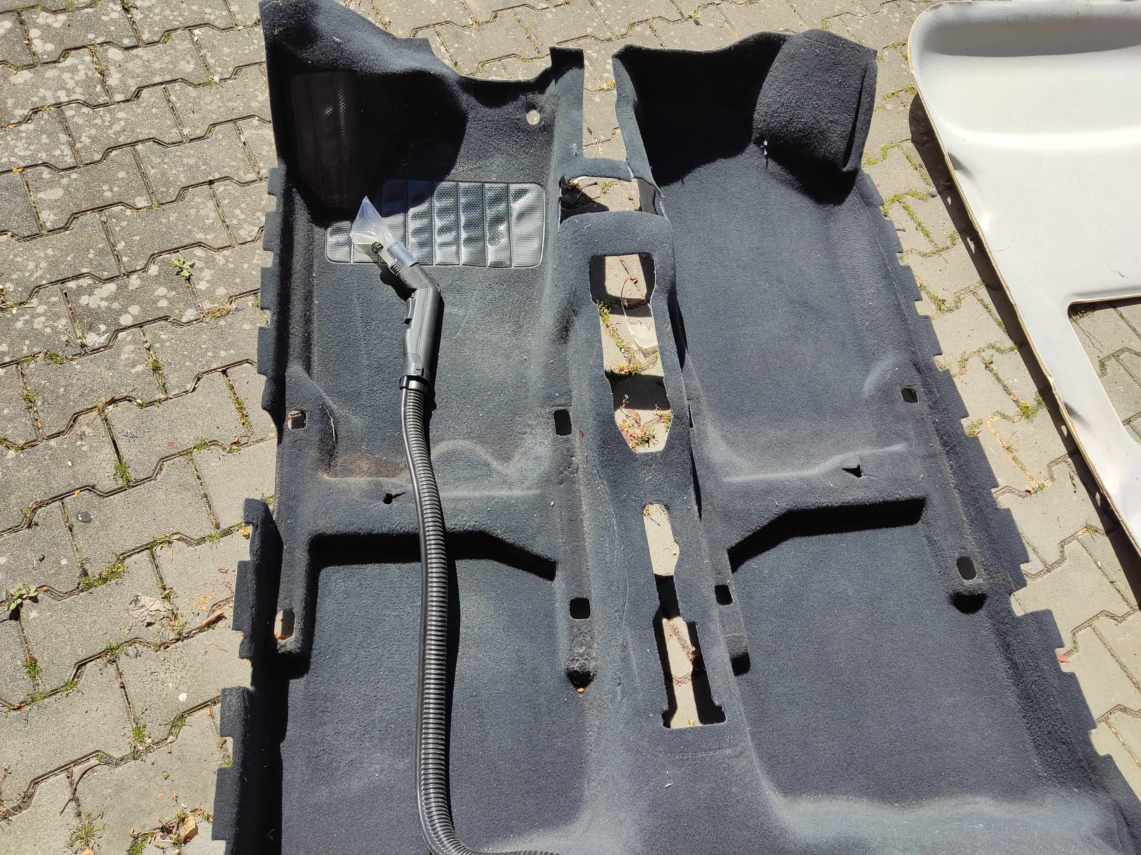

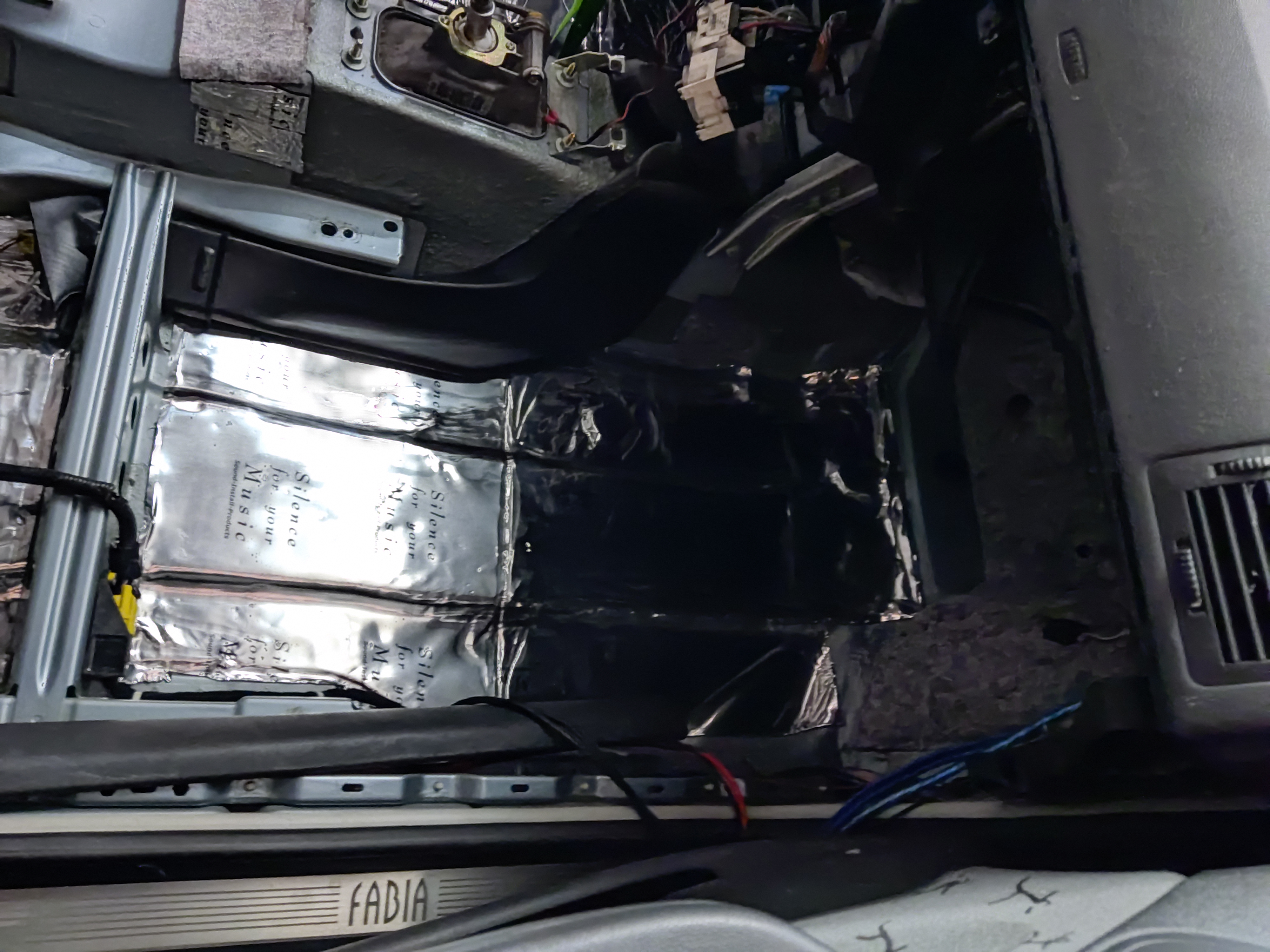

      So weiter gehts!

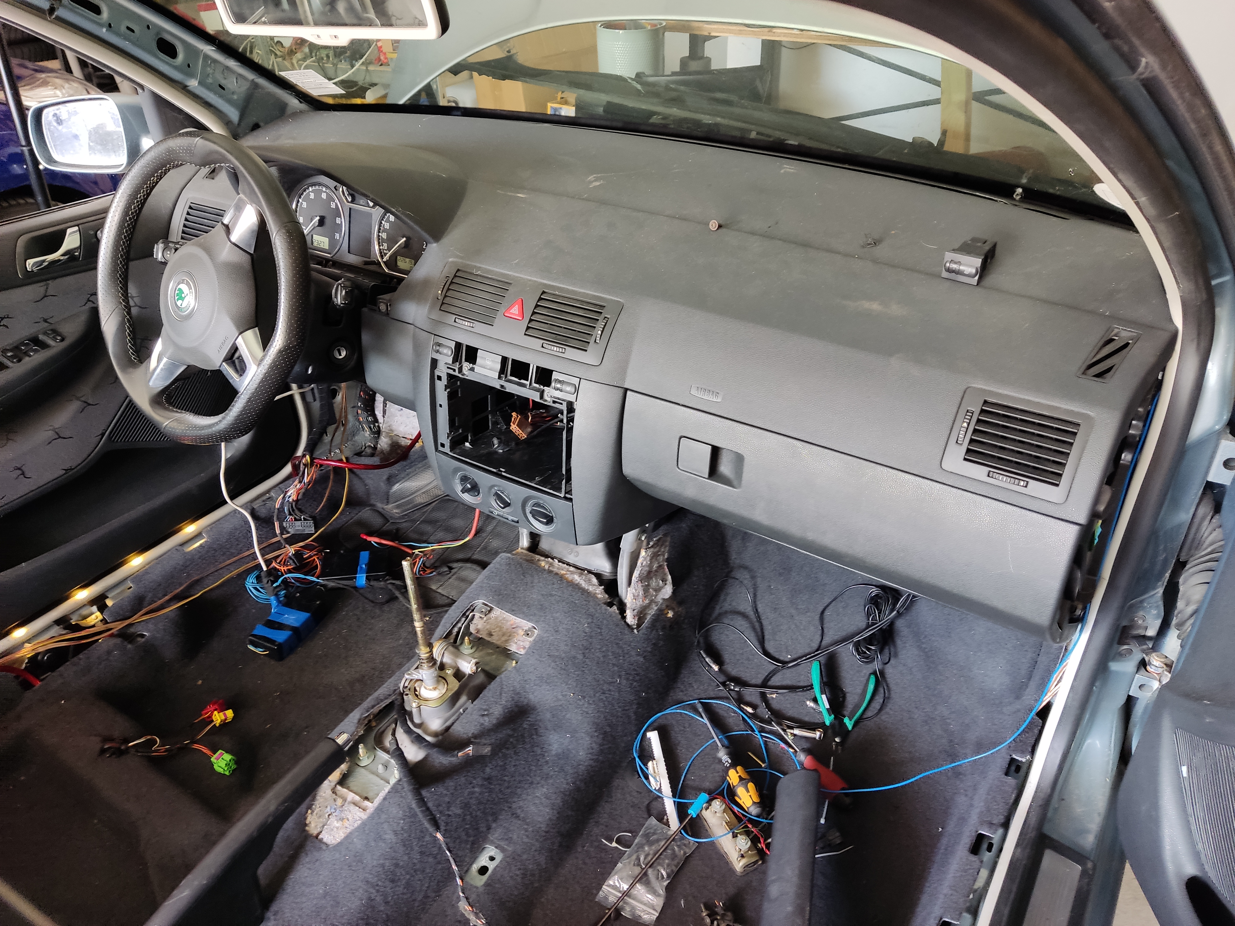

      Nach dem der gute nun wieder mechanisch einigermaßen in Ordnung war und die zwei Unfälle (Front und Heck Auffahrunfall) beseitigt waren, ging es an den Innenraum weiter.
      Hier hat der Zahn der Zeit etwas genagt, immerhin ist Gandalf Baujahr 2001 - also schon ein paar Tage alt.

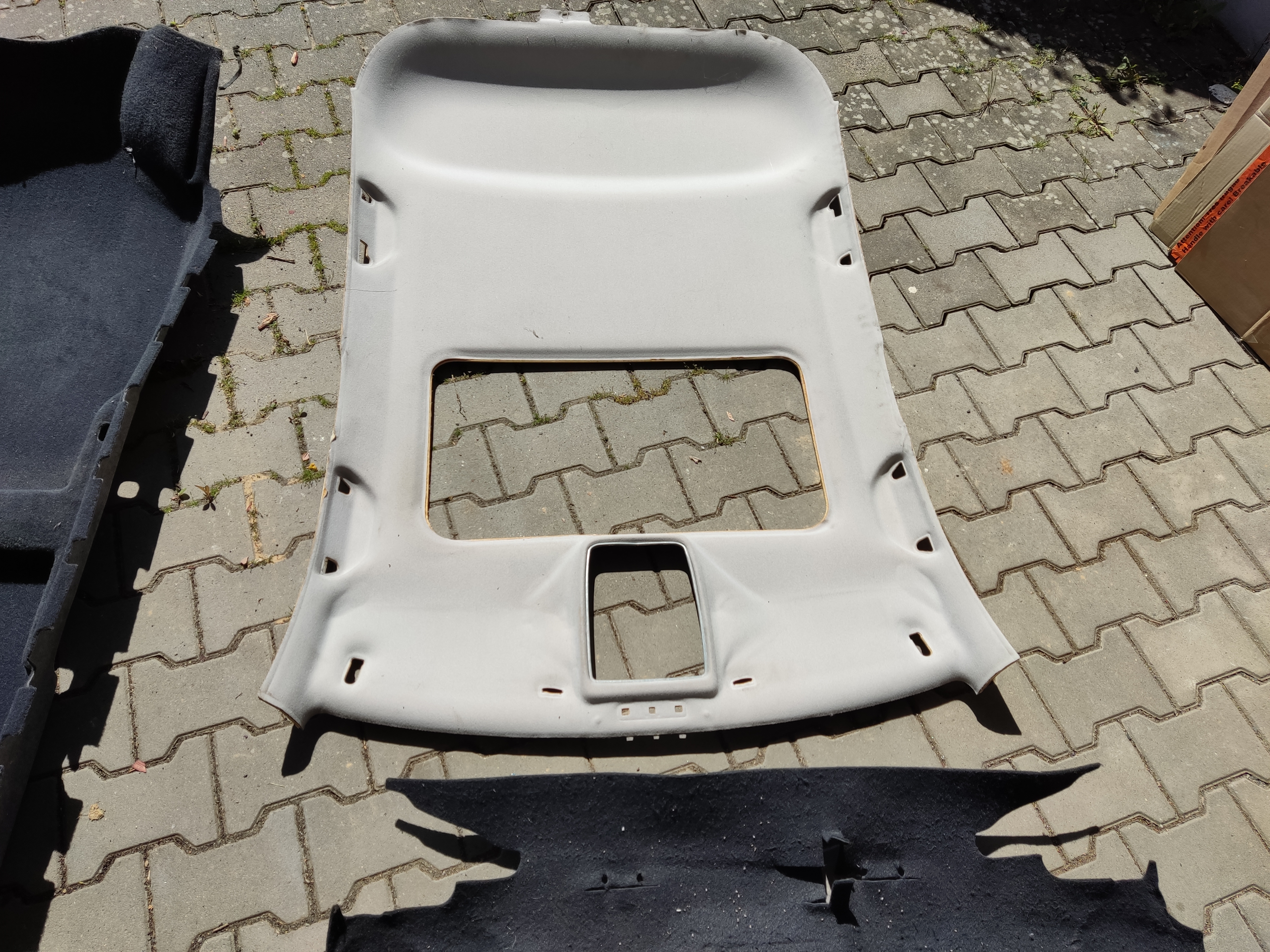

      Sitze, Himmel und Teppich raus zum saubermachen.
      Status:
      Teppich kann man retten muss nur gereinigt werden, Nasssauger steht schon bereit. Ich Dussel habe aber das Nachherfoto vergessen. Man kann etwas von der Aktion auf Bild 2 sehen ;) :
      Himmel ist leider tot, soll im Frühjahr neu bezogen werden:

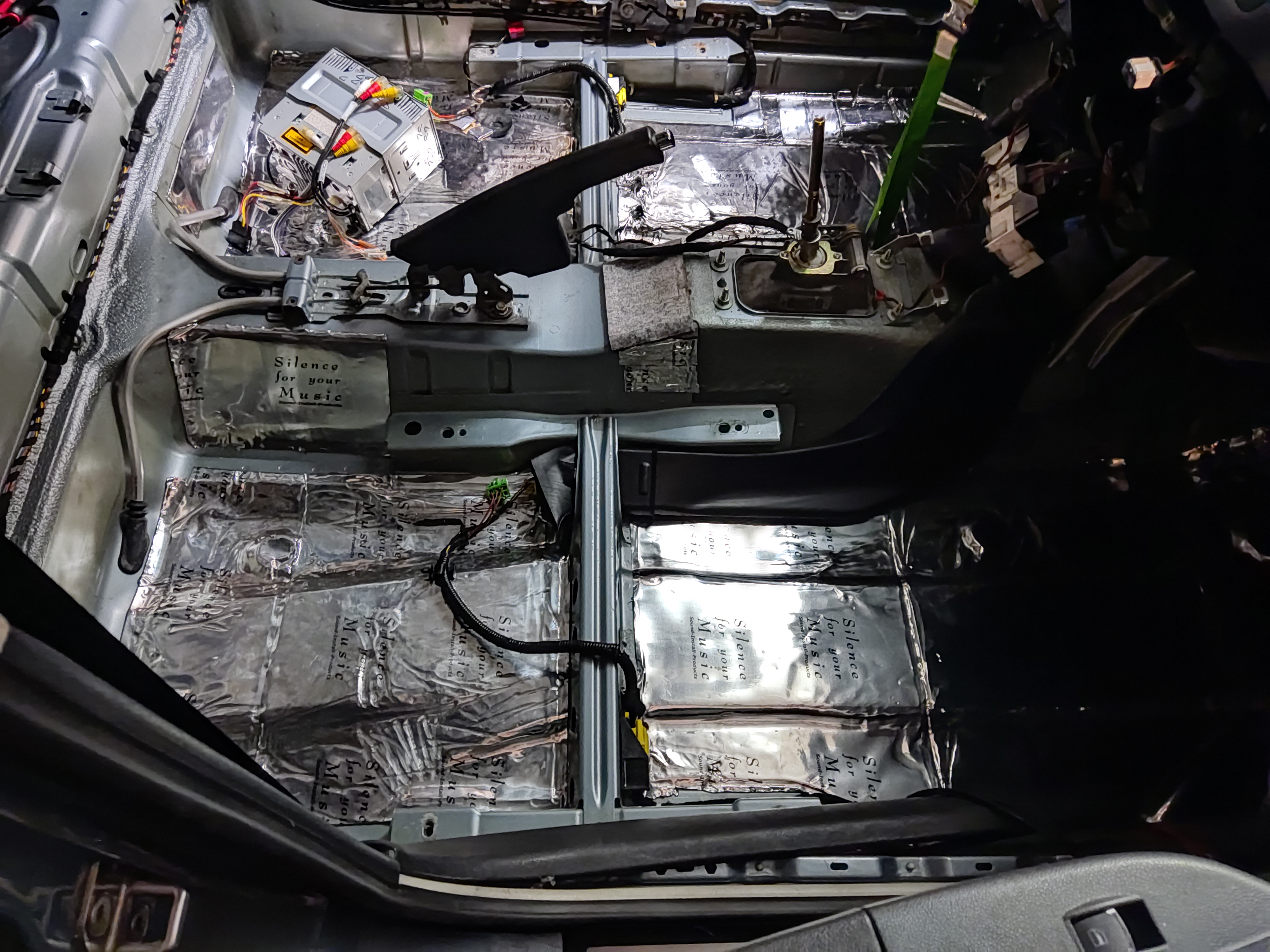

      Wenn schon mal alles raus ist macht man gleich was? Ja richtig! Dach und Boden wurden mit Alubutyl gedämmt.

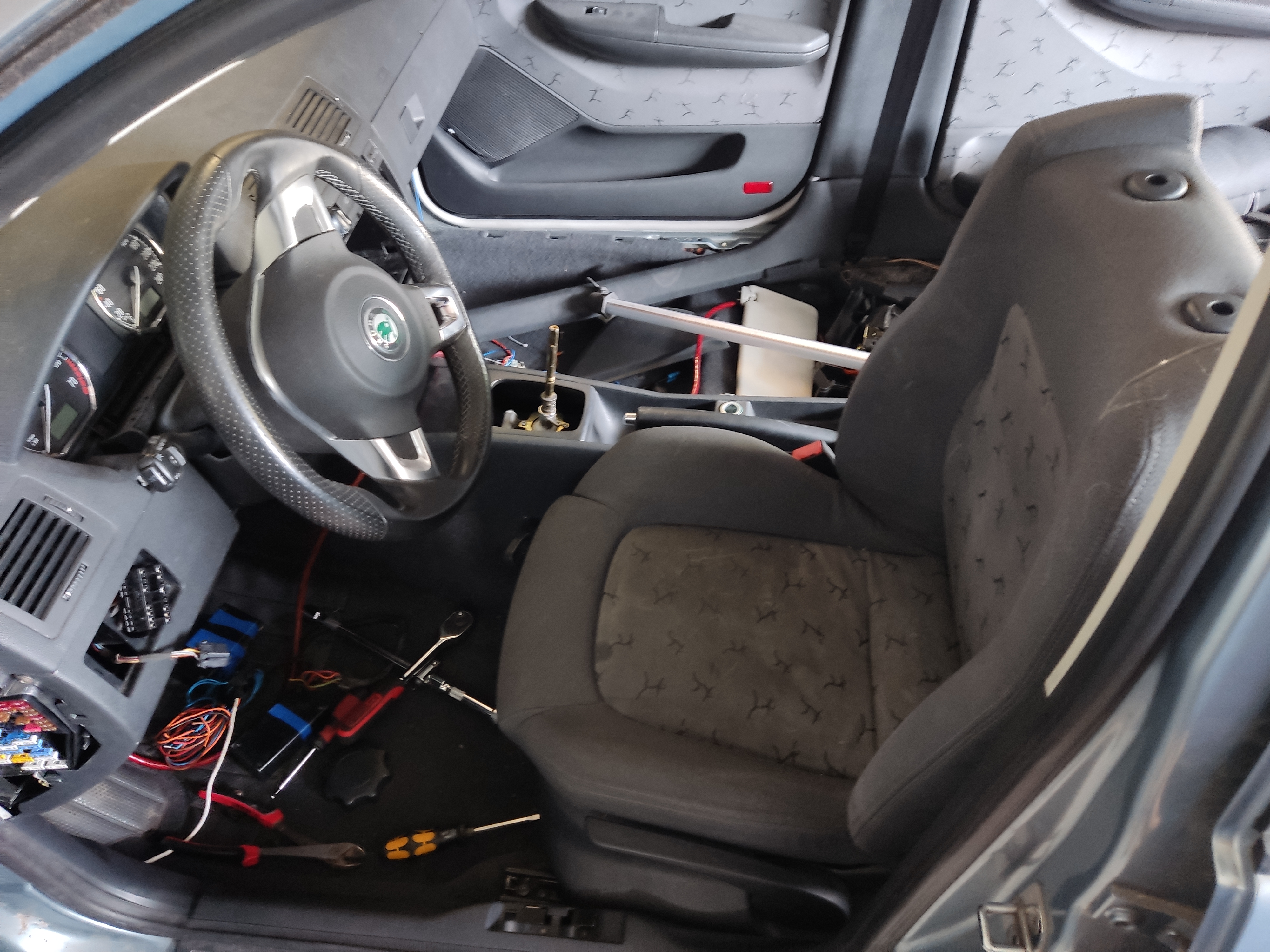

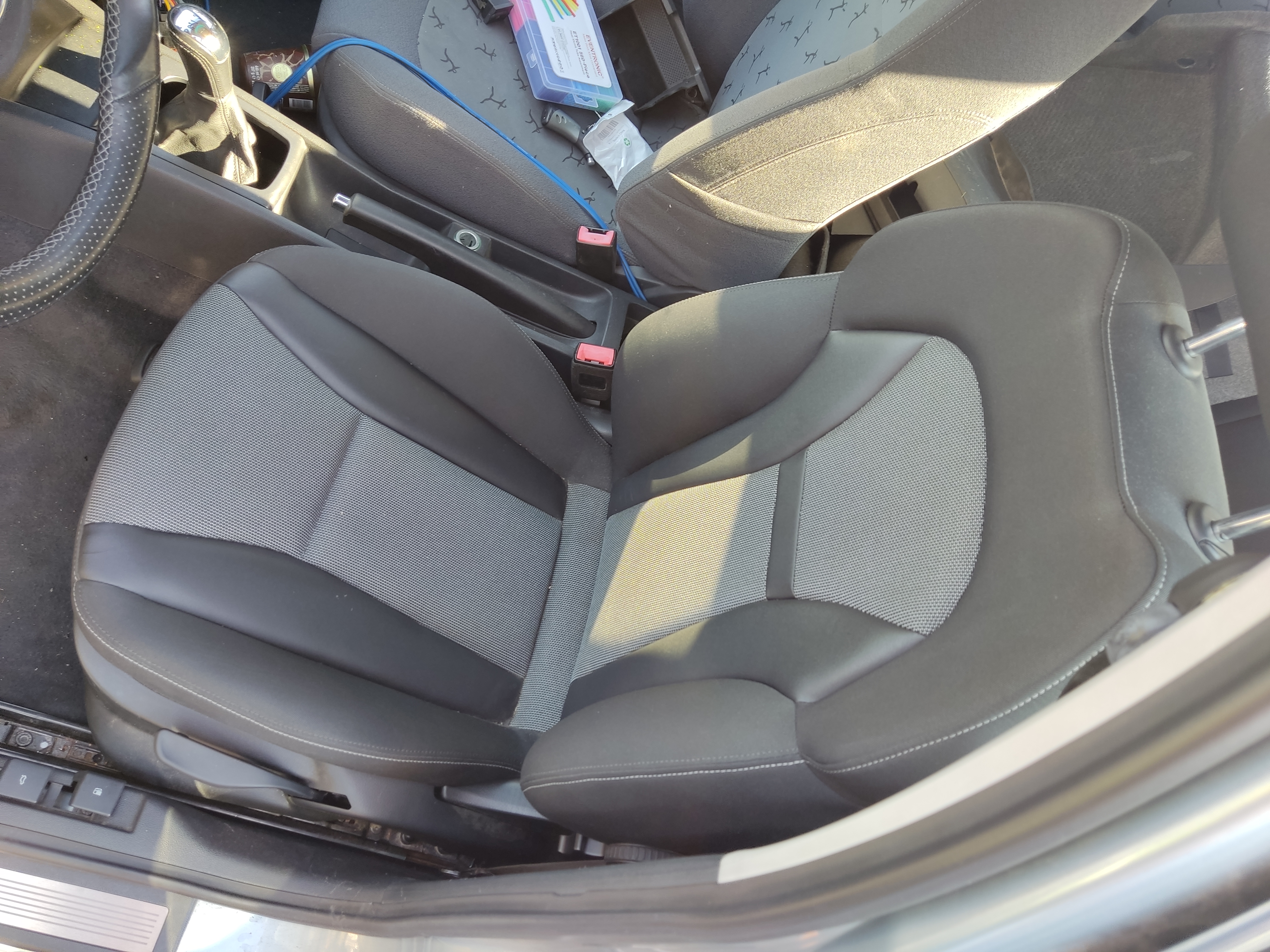

      Nach ein paar "Jahren" ist das Gestühl einfach im A..... (Austauschbarenzustand) 8) .
      Vorher:
      Bitte Platz zu nehmen:
      Nun sitzt man auf sehr guten Audi A1-Sitzen!

      Haben die A1 Sitze einfach so reingepasst?
      Schön das du so viel Mühe in den Kleinen steckst
      Aktuell: Fabia RS 6Y komplett Serie bis auf ST Gewinde, Audi AVUS 17 Zoll und schwarzen Sportsitzen
      Mein Ex-Fabia:
      Fabia 6Y RS mit 160 PS / 360 Nm und ein paar optischen Verfeinerungen :thumbsup:
      japp passt alles! ein anderer Fabia von mir fährt mit Polo WRC-Sitzen. alles kein Thema man muss nur die Stecker anpassen. Airbag und Sitzheizung ist anders.
      Deswegen suche ich ja auch immer noch den Belegungsplan vom Fabia 6y von der Sitzheizung (Stecker von der Bodengruppe), falls du da was für mich hast immer her damit 8) .

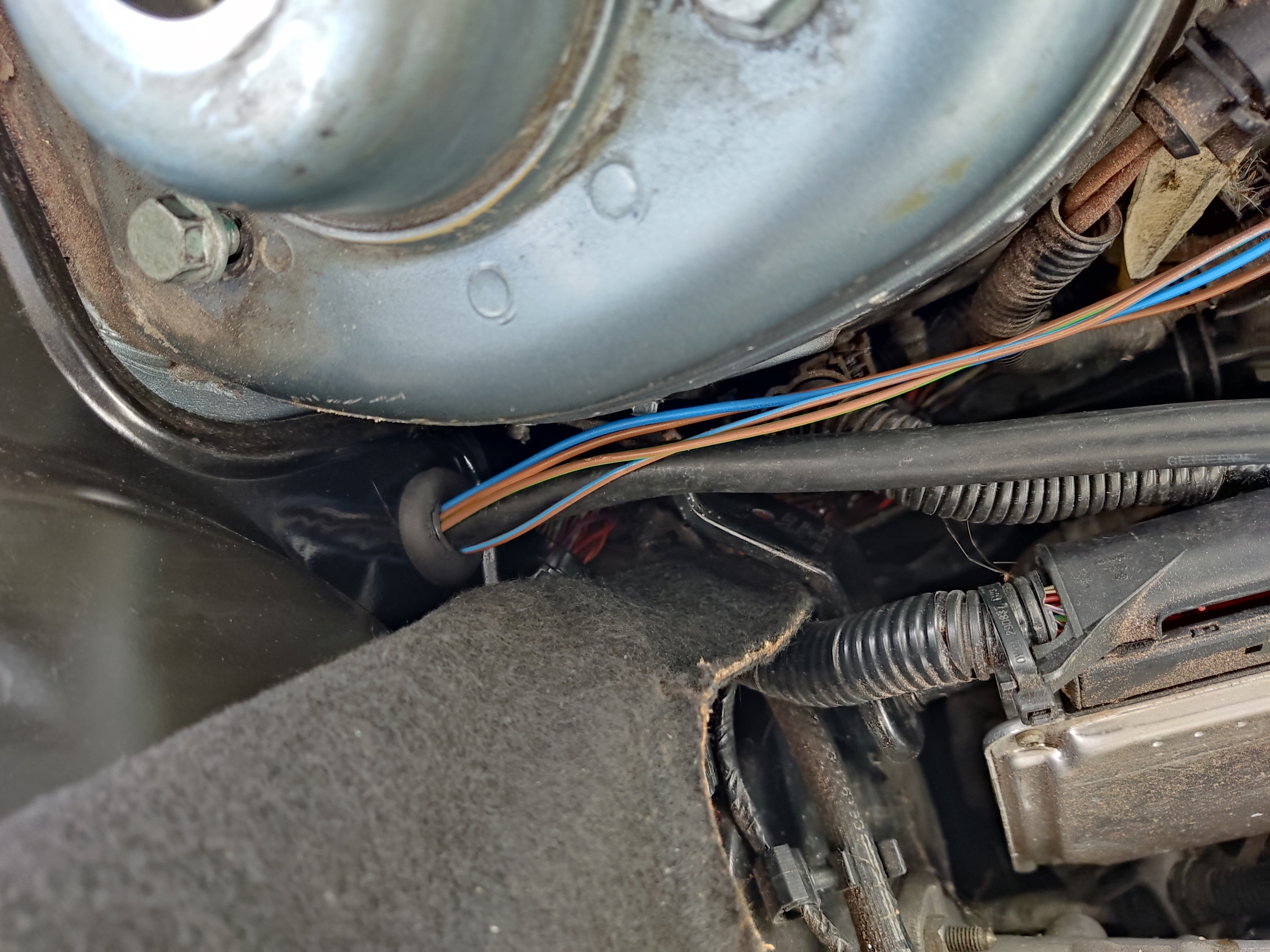

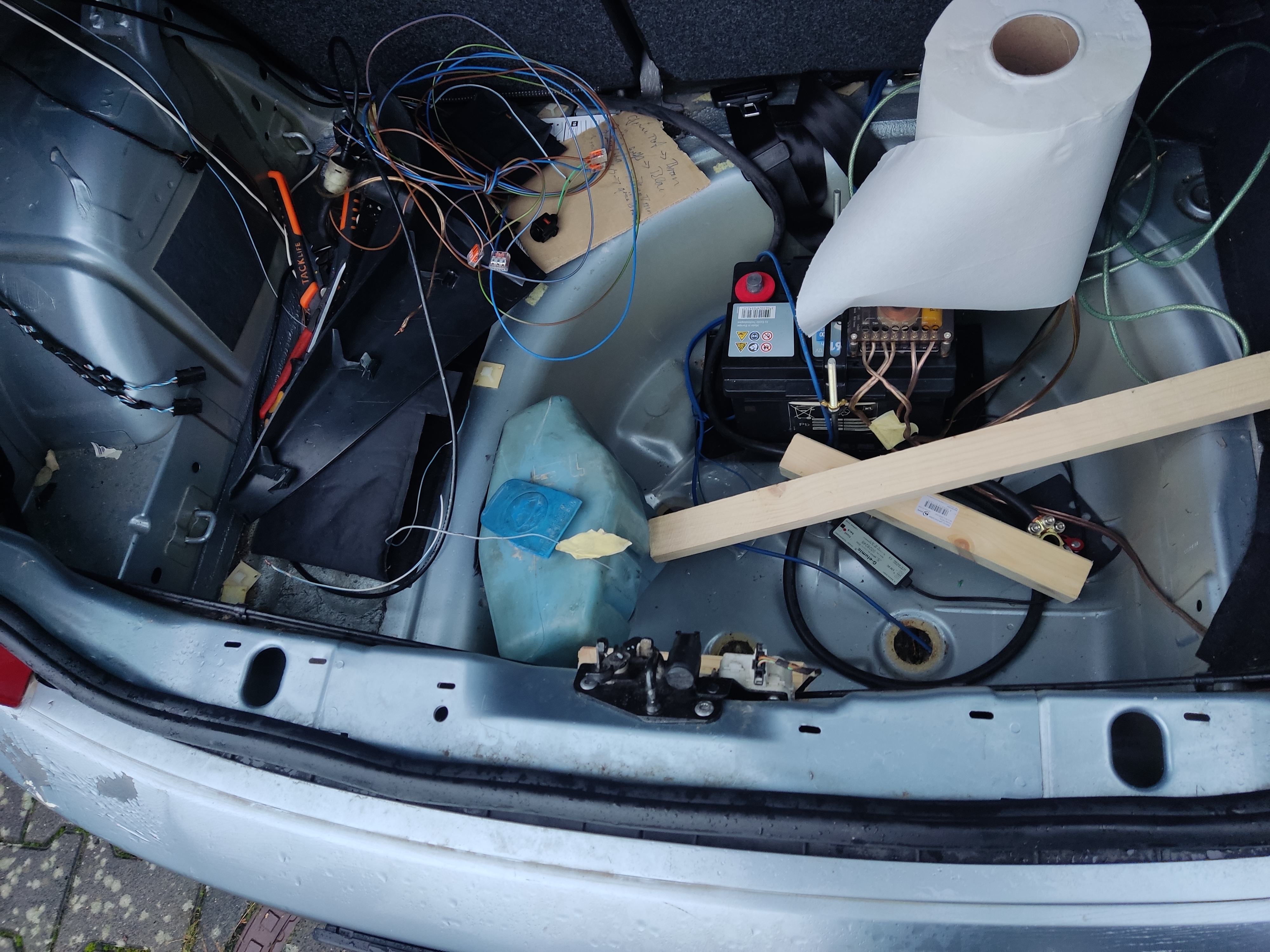

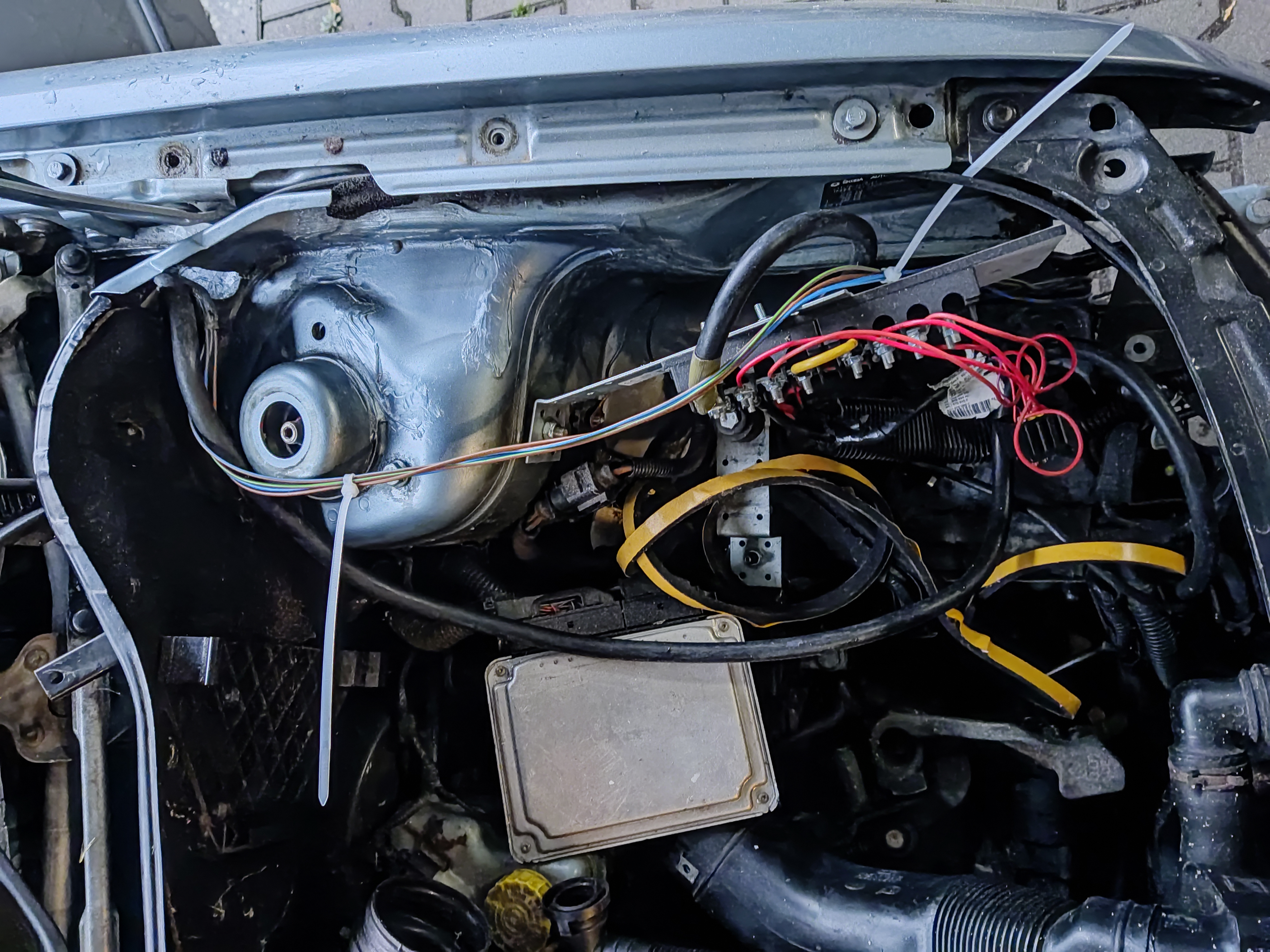

      Die letzten male und auch weiterhin beschäftigt mich die Elektrik.

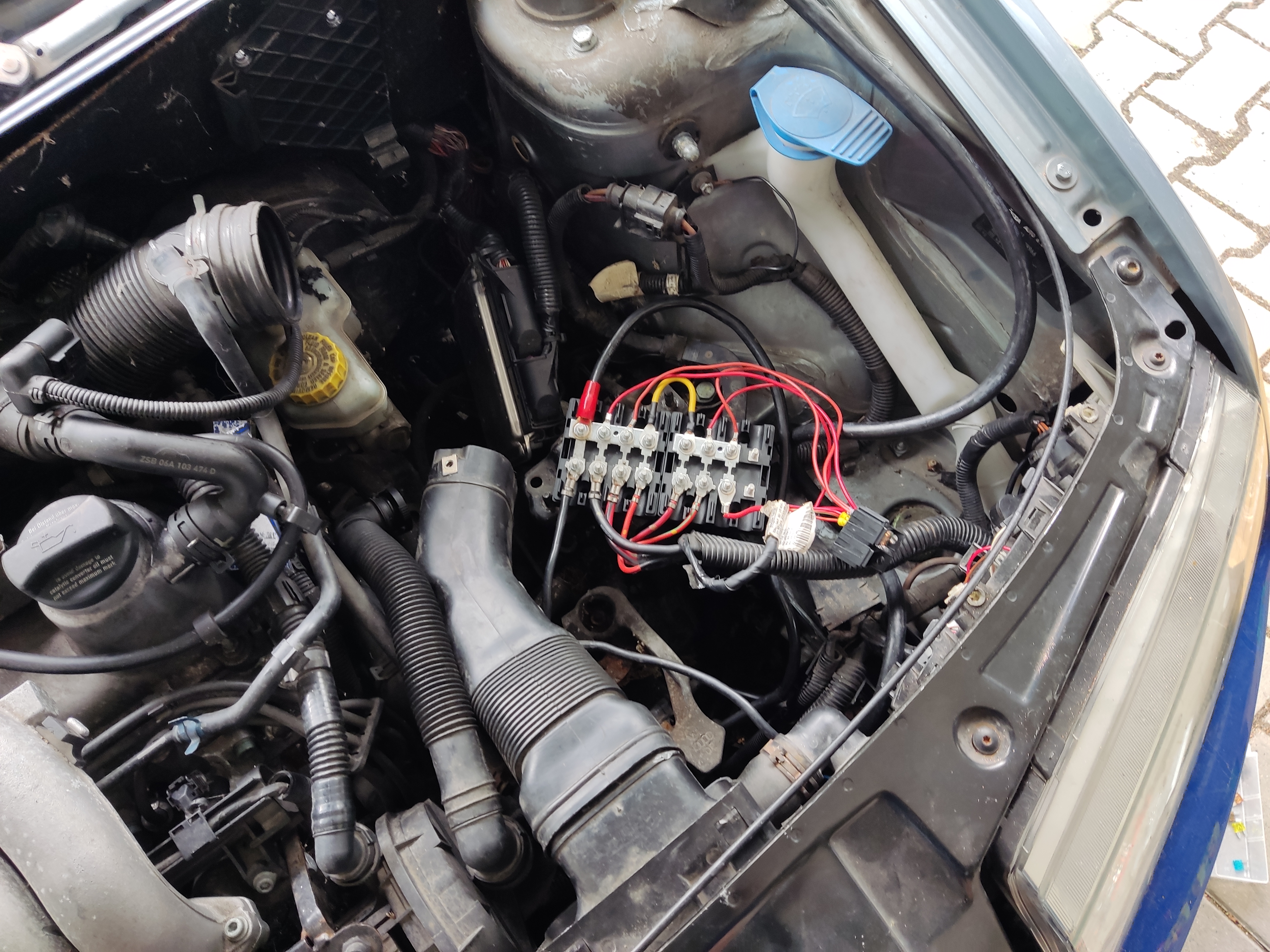

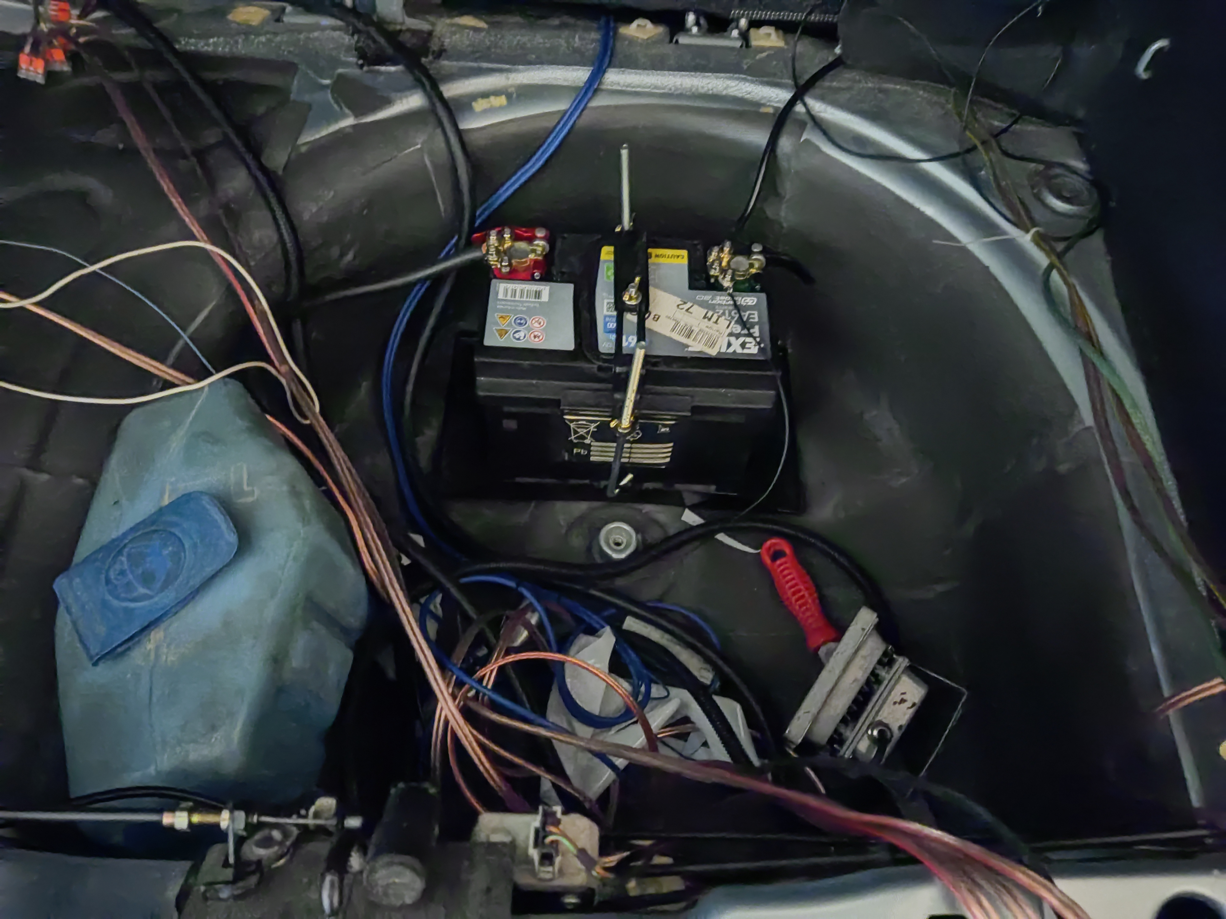

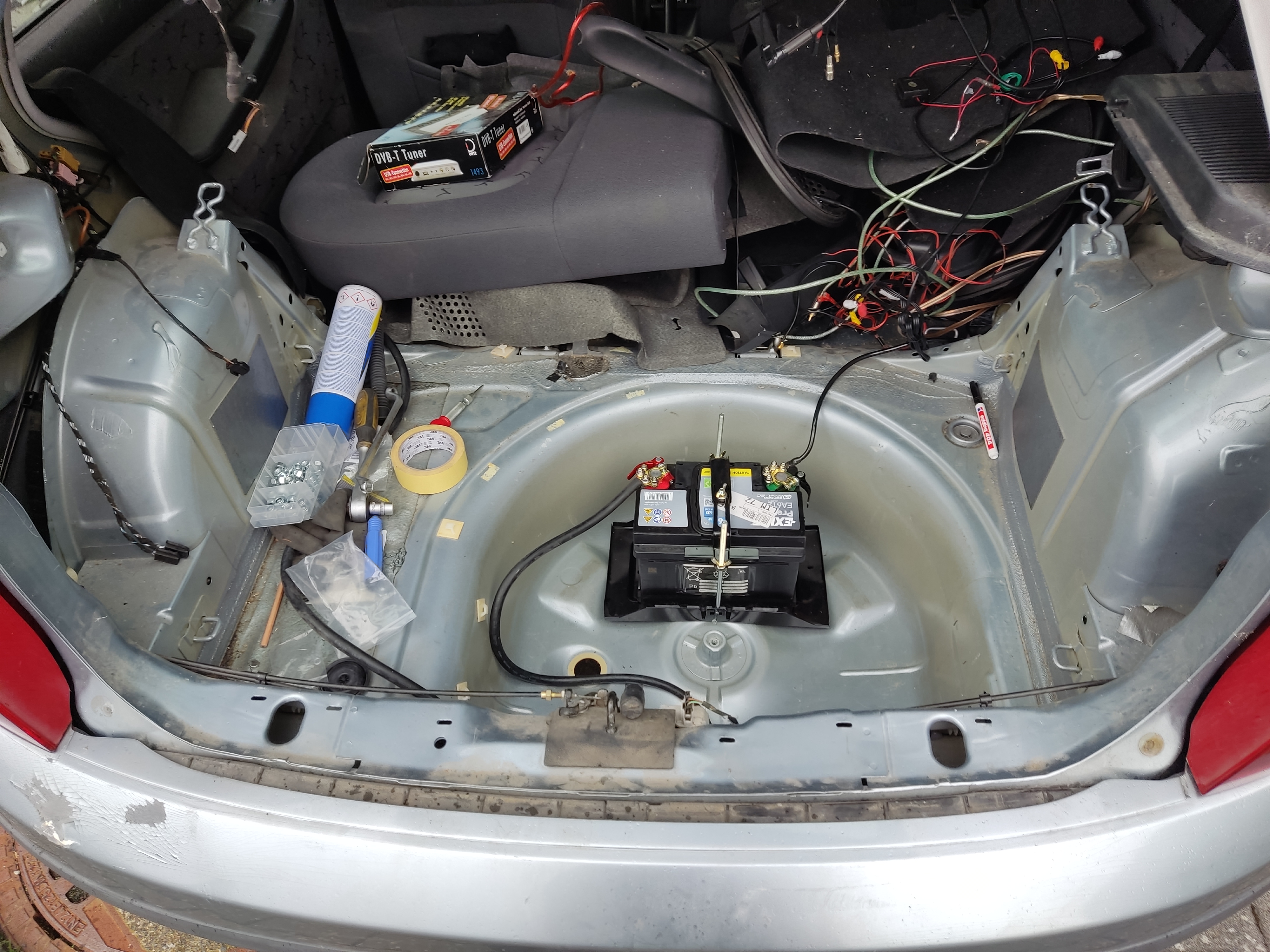

      Es gibt hier noch viel zu tun. Jedoch erstmal zum wichtigsten, der Motor ist schwer und somit ist der Fabia Kopflastig. Klar das werde ich nicht ändern können auch mit extremen Aufwand. Aber das ein oder andere ist möglich.
      Somit wandert die Batterie und auch der Wischwassertank nach hinten.
      Wie gehe ich hier vor?
      Erstmal ziehe ich vier Kabel von vorn nach hinten. Vorn bedeutet in dem Fall vom ehemaligen Wischwassertank in die Reserveradmulde. Die Kabel ziehe ich durch den Innenraum. Die 4 Leitungen sind Wischwasserstand (2 Leitungen) und die Ansteuerung der Pumpe (2 Leitungen). Um das Wasser von hinten nach vorn zu bekommen nehmen wir die Wischwasserleitung vom Heckscheibenwischer. Den Heckscheibenwischer brauch ich eh nicht mehr, da mein Gesamtkonzept diesen nicht mehr Vorsieht.
      Am ehemaligen Tank wird die Leitung von vorn zum Frontscheibenwischer mit der Leitung zum Heckscheibenwischer zusammengefügt.
      In der Reserveradmulde entsteht ein Passat P35i 5Liter Wassertank. Noch ein Loch gebohrt für die Füllstandanzeige und die Verkabelung ist vollendet. Der Wischwassertank wird an die Seite der Reserveradmulde mit Karosseriekleber befestigt. Wie ihr seht ist die Autobatterie auch nach hinten gewandert. Das 50er Querschnittkabel ist doppeltisoliert und wurde ebenfalls durch den Innenraum gezogen und ja "durch das Armaturenbrett" in den Motorraum.
      Im Motorraum wurde nicht nur der Motorhaubenhalter entfernt, sondern es entsteht auch ein neuer Sicherungshalter als Ersatz für den ehemaligen auf der Starterbatterie.
      Die 50er Leitung geht erst an den Anlasser und dann auf den Sicherungsblock.
      PS: Danke hwegsch für den Stromlaufplan. Das ist die nächste Baustelle. Aktuell kämpft Gandalf mit Zündaussetzern und Dauerleuchten der Motorkontrollleuchte.

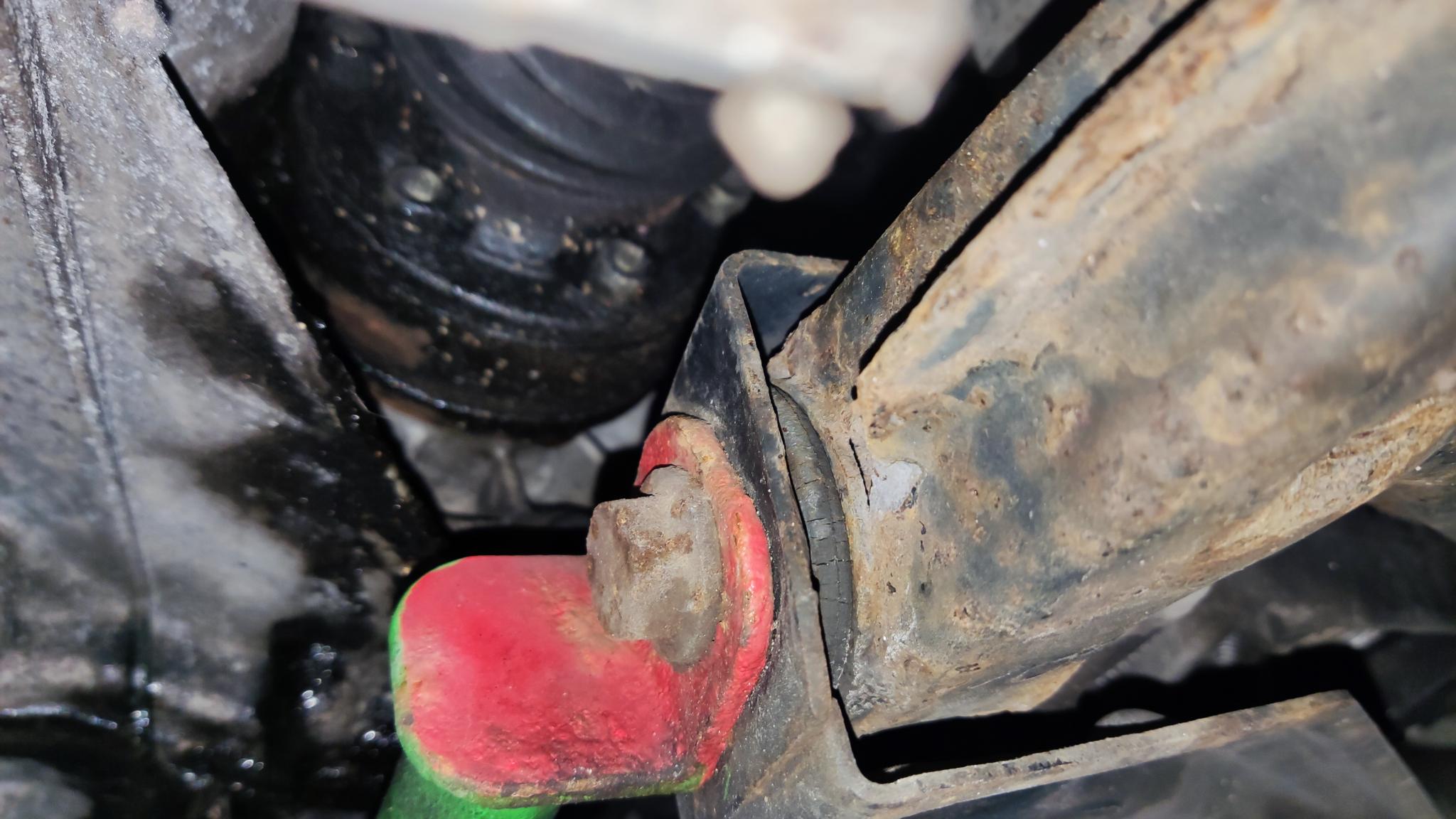

      Endlich kann es wieder weitergehen und Gandalf ist einer der ersten Umbauprojekte in der neuen Halle. Nur doof das die neue Halle so knapp 400 km von mir entfernt ist. Also ist das auch gleich die erste große Bewährungsprobe für das Auto.
      So viel schon eins vorweg, er hat durchgehalten.

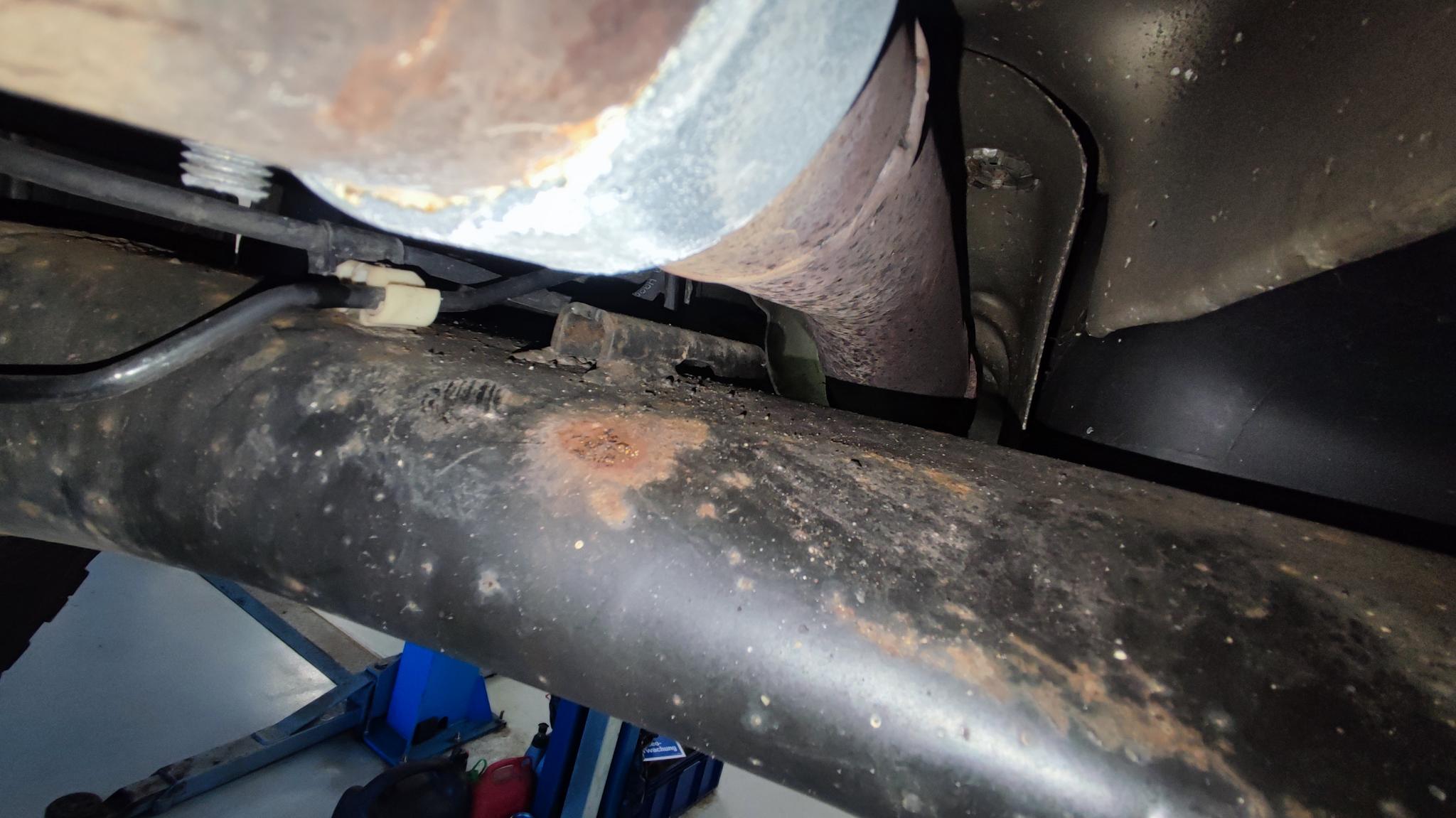

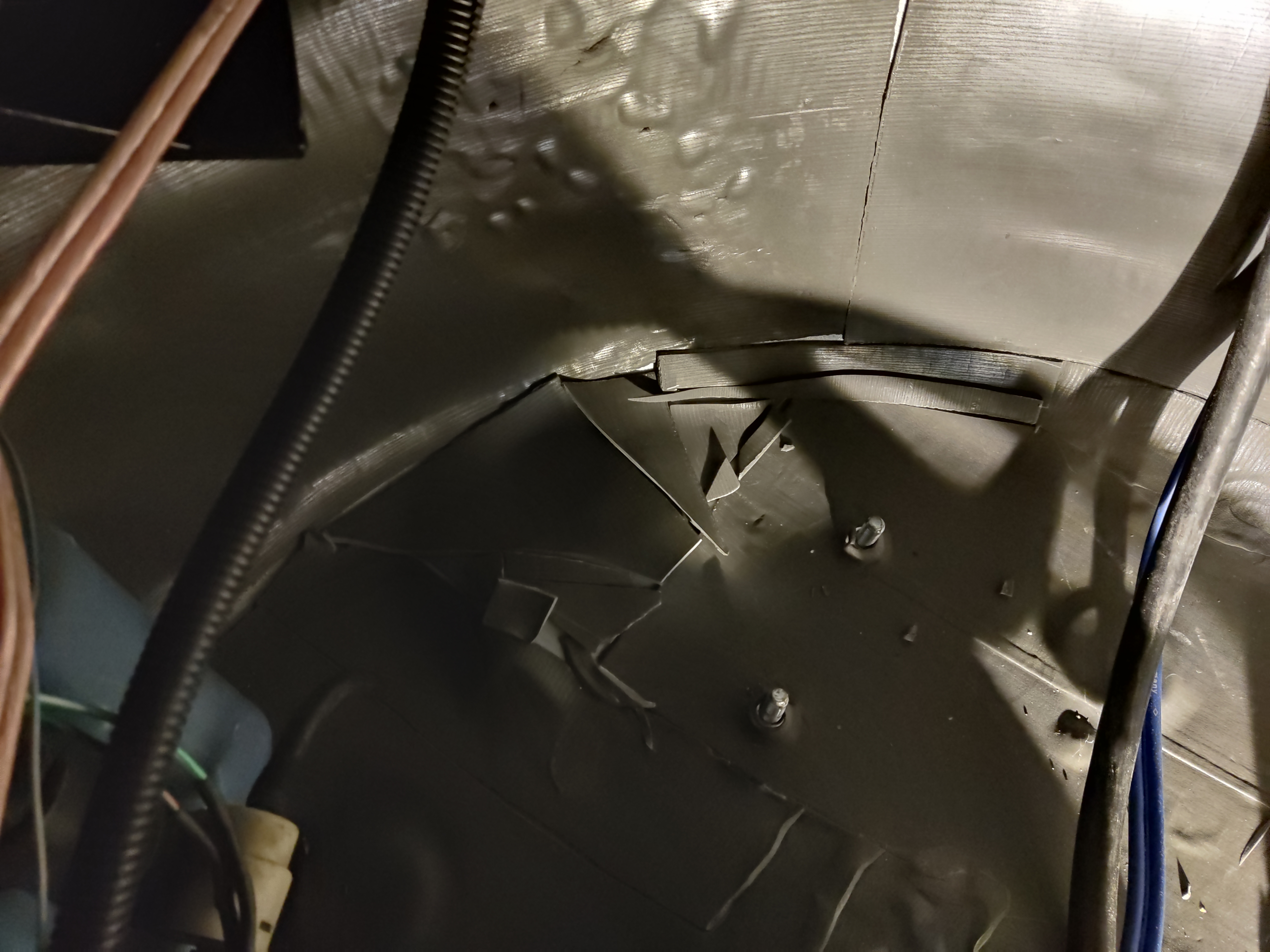

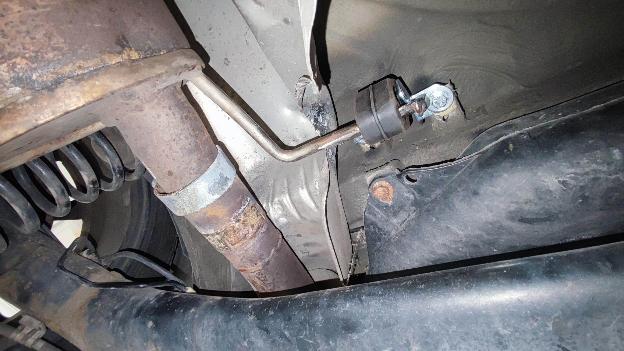

      Da mir schon vor Fahrtantritt bekannt war das das Fahrzeug sehr laut ist und ich eh noch weiter dämmen wollte habe ich dies getan. Mir fiel aber auch auf das die Auspuffanlage, vor allem die Schellen, Zuwendung bedürfen. Mit Hebebühne sollte aber auch der Allgemeinzustand noch mal gecheckt werden. Und ja der Gandalf rostet ;-).
      Alles wieder raus und Dämmung rein:
      Verschwendet wird hier nix!

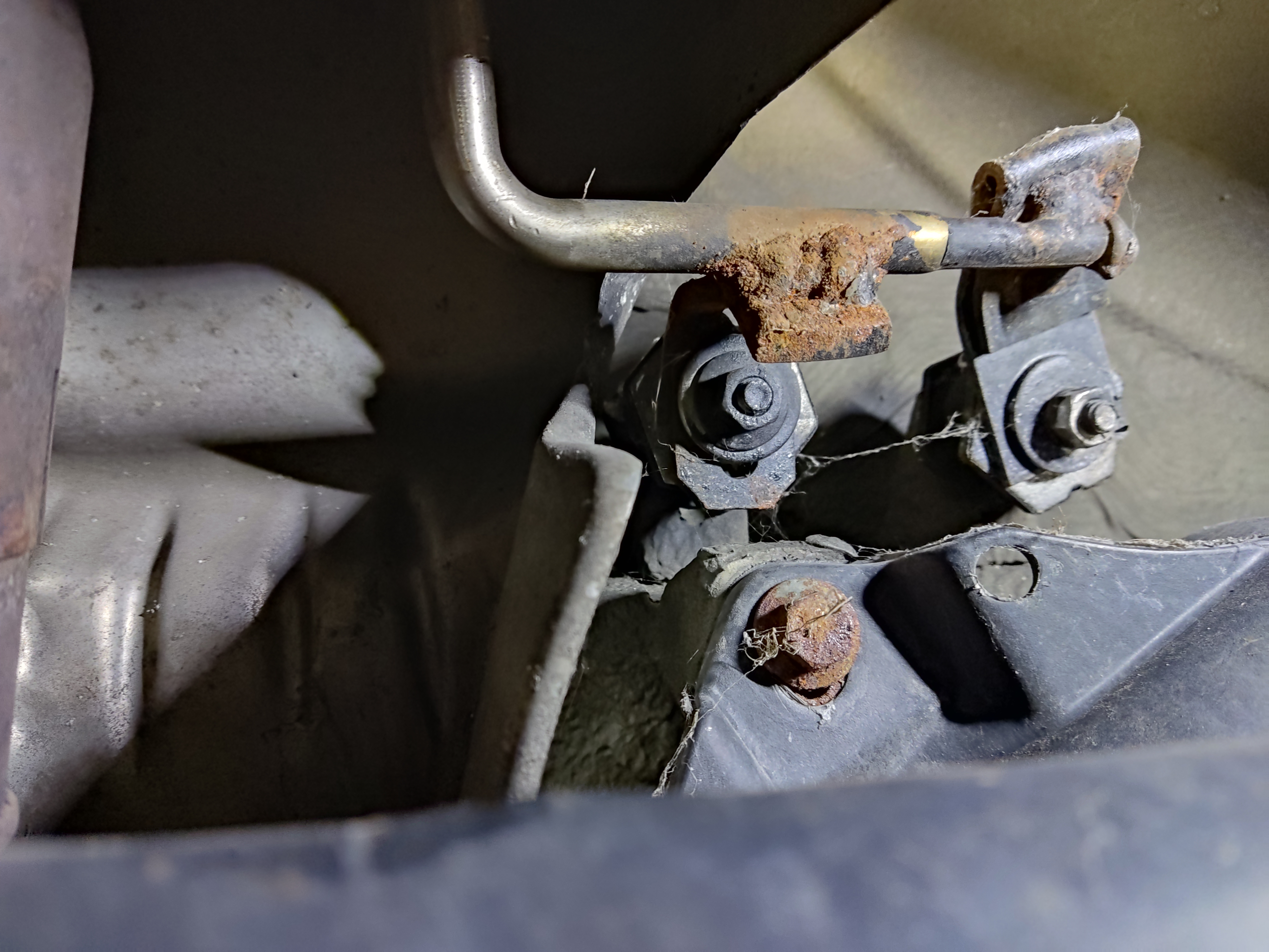

      Auspuffanlage schlägt auf Achse:
      Auspuffhalterung Marke Eigenbau(geht garnicht!):
      neuer Halter:
      Rost noch nicht behandelt:

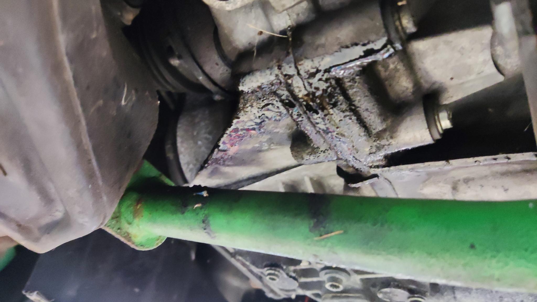

      Undichtigkeit vorn:
      Es gibt also noch einiges zu tun. Nach 5 Stunden war die Auspuffanlage wieder fit und der Sound ist auch nun passend.

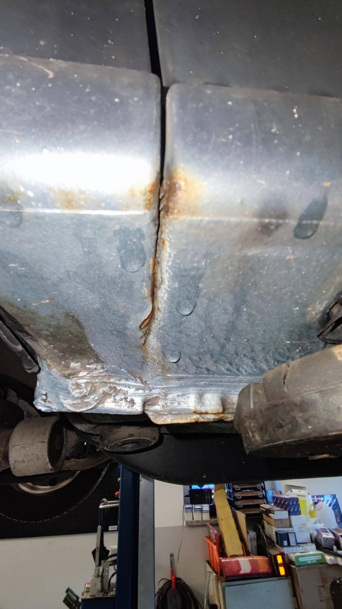

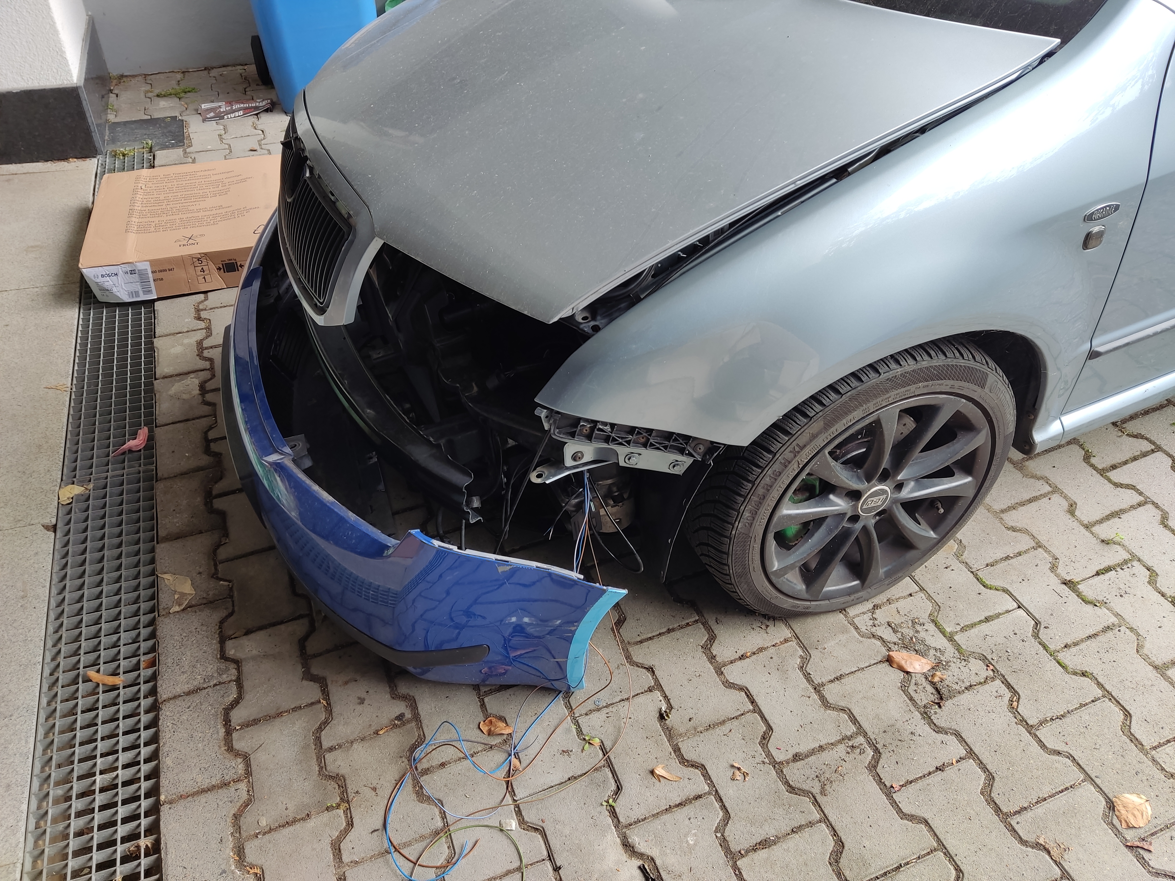

      Hallo an alle,

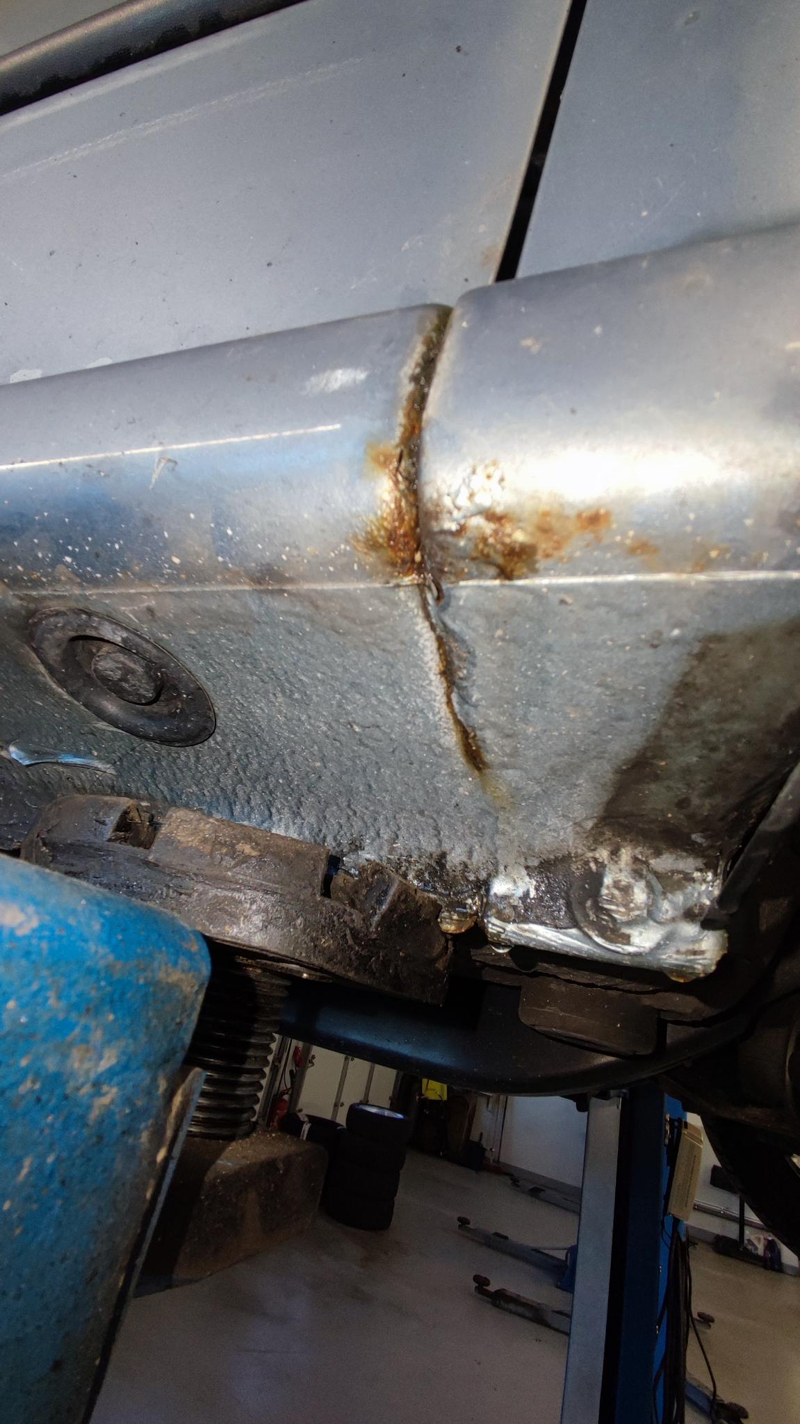

      leider hatte ich mit Gandalf im September 2024 einen Unfall. Gandalf landete in der Leitplanke dank Aquaplaning. Ich hatte mehr Glück als die anderen Fahrzeuge und bin am glimpflichsten weggekommen.
      Schaden: Motorhaube, Scheinwerfer, Rennsportfelge (heul) Kotflügel Beifahrerseite, Federbein.
      An sich kein Thema das zu ersetzen, nun aber zum aber. Leider wurde der Holm verbogen an dem der Kotflügel aufgehangen wird. Auch dies lässt sich richten aber leider will das in Deutschland keiner mehr machen.
      Persönlich würde ich gern das Auto retten, aber ich finde keinen der das Fahrzeug richten möchte.
      Wenn jemand helfen kann bitte bei mir melden. Das Fahrzeug steht gerade in Thüringen.
      Bilder setze ich die nächsten Tage mal rein.
