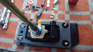

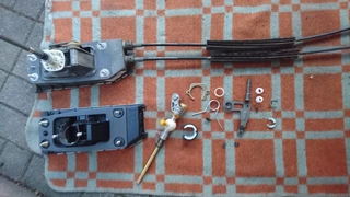

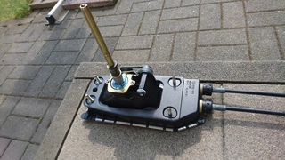

    Solange du noch eine alte Schaltbox hast (erstes Bild unten), kannst du die zerlegen und mit den Teilen revidieren.
    Bei den neueren ist der Umlenkhebel an der Schaltbox mit der Welle verpresst und nicht mehr geschraubt und mit Federscheibe gesichert.

    sehr guter hinweis. Danke dafür.
    jetzt erklärt sich mir auch ungefähr wie man alles zerlegt.
    also der umlenkhebel mit dieser komischen feder ist durch einen bolzen gesichert welcher wiederum mit einer blechfederscheibe gesichert ist...der rest sollte selbst erklärend sein oder?
    braucht man dafür spezialwerkzeug um die kleinen gummis und buchsen an der schaltbox zu tauschen?
    ja genau :)
    Nein das bekommt man auch so hin.
