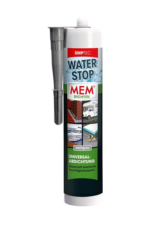

      Soo.. ich habe mich etwas bezüglich der Scheibendichtmassen kundig gemacht:
      - Die MEM Water Stop Universalabdichtung ist laut Hotline nur noch mechanisch zu entfernen.
      - Der Mitarbeiter von Teroson hat mir zu Terokal 2444 geraten, was allerdings schon laut Beschreibung als Klebstoff durchgeht. Insofern wohl kein guter Rat.
      - Die Scheibenabdichtung von Liqui Moly (6196) sei bei der Entfernung auch nicht so ohne. Der Liqui Moly-Arbeiter hat mir zu Silikon geraten, dem ich aber meine Bedenken bezüglich der Essigsäure (@'Little Turbo' hat es in diesem Beitrag schon angesprochen) äußerte. Der Mitarbeiter hielt Rücksprache mit einem Kollegen, der die Bedenken in Bezug auf Silikon bestätigte. Aber: Die Silikon-Dichtmasse von Liqui Moly (entweder 6184 transparent oder 6185 schwarz) ist essigfrei und somit bedenkenlos im Fahrzeug verwendbar. Und sollte das Zeugs dicht halten, aber irgendwann mal die Fensterheber den Geist aufgeben, hat man wenigstens weniger Ärger mit der Entfernung. :)
      Insofern gebe ich dem Silikon-Dichtmittel von Liqui Moly eine Chance und werde gegebenenfalls darüber berichten.
