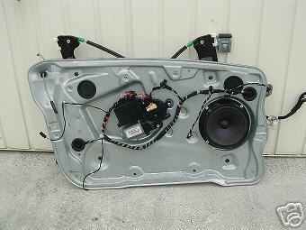

    ich habe eine ganz Dringende Frage, bei einem Skoda Fabia Kombi Ez: 2001 ist das Seil vom linken Fensterheber gerissen.
    Nun habe ich das gefühl, das die ganze Türtafel ausgetauscht werden muss.
    habe jeztt eine gefunden, allerdings ist diese nicht vom Kombi.
    Passt das teil trotzdem ???
    Bitte um Antwort, da es sich um ein Kundenfahrzeug handelt !
    Hier mal ein Bild, wie das dingen aussieht !

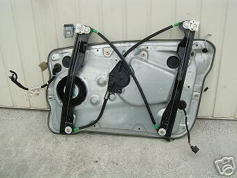

    und die Rückseite:
    Danke und Gruss, Ronny
    Da der Fabia und der Fabia Kombi bis auf den dickeren Arsch gleich sind, passt es sowohl in die Limo als auch in Kombi oder Sedan. Wo du evtl aufpassen musst ist bei dem Baujahr. Seit einem Modelljahr ist das Teil genietet und nicht mehr verschraubt. Weiß nicht ob das Probleme macht.
