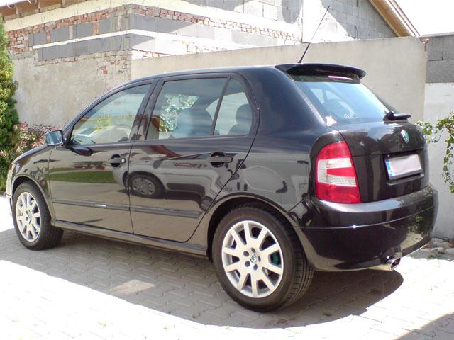

      danke trotzdem euch besonders MARKUSRS..
      hab jetzt meine 17zoller

      Also 1. will ich hier keine verwiren ich vertrette nur die meinung das die Original Reifen größe am fabia echt
      extrem scheiße ausieht (fasst sogar schon wie ein konstruktionsfehler)
      2. was scheißt sich jeder so an. Ich persöhnlich seile ne geile däftige braune wurst aufs komplette Tüv ab.
      Solange man keinen gold-pinken effektlack, peinliches bodykit mit 2meter spoiler hat fällt das doch keinem
      auf.
      ich hab 205/55 (ja ich weiß is normal für octavia) und ich finde jetzt sieht das von den proportionen erst richtig
      aus. und man schont noch dazu seine felgen vorm beschädigen wenn man mal unabsichtlich ein schlagloch
      erwischt. ;)
      edit: 3.ich würde mich auch über fotos freuen.

      sieht ein bisschen aus wie ein Fabia Scout und zuerst dachte ich doch glatt es ist ein Fabia II... aber hey, jedem das seine ;) nicht böse gemeint...
      Macht drauf, was Spaß macht, und wenn es der Allgemeinheit nicht gefällt--> who cares
      ach ja, der TÜV, unser aller Liebling... entweder hast du korrupte TÜVler die dir alles eintragen, oder du hast nen Kumpel, der es dir einträgt und/oder du gerätst einfach an einen, der seinen Job ernst nimmt und sich seiner Verantwortung bewusst ist.
      Ich bin mit 14" unterwegs, finde einfach das passt zum Auto...da fällt es wenigstens nicht auf, dass der Fabia so hoch wie ein Touareg ist :P
      und von vorne sieht meiner auch ganz gut aus...--> Avatar :P :P :P

      der wagen ist nicht höher als ein normaler RS, bin neben einem freund gestanden der hat auch ein RS und der einzige unterschied war das der radkasten ausgefüllter war. aber von der höhe is das nichtmal 1cm unterschied. also versteht ich nicht was das mit scout gemeint war.
      Original von Dr_TDi
      Original von R@ven
      Durchmesser 205/45 R16 = 59.1cm
      Durchmesser 205/55 R16 = 63.2cm
      Macht 2.05cm die deiner höher ist und 2,05 cm die dein Reifen mehr in den Radkasten steht.
