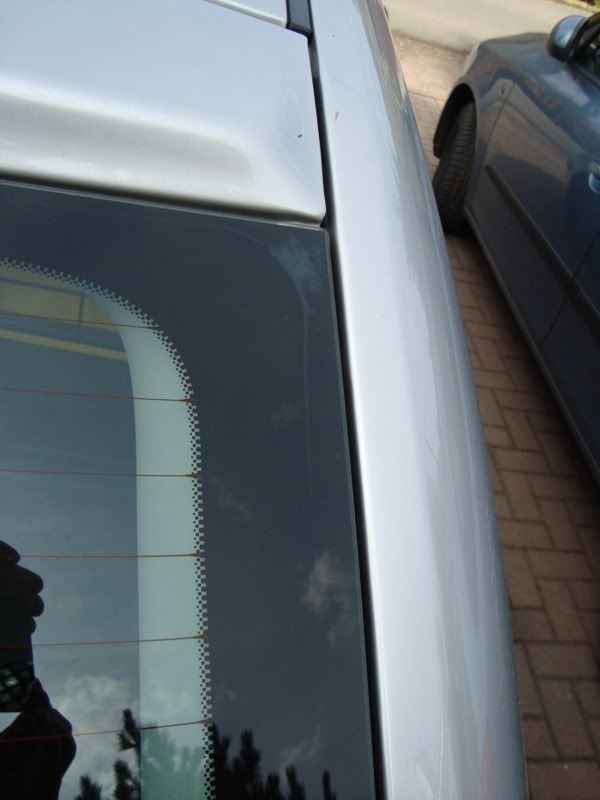

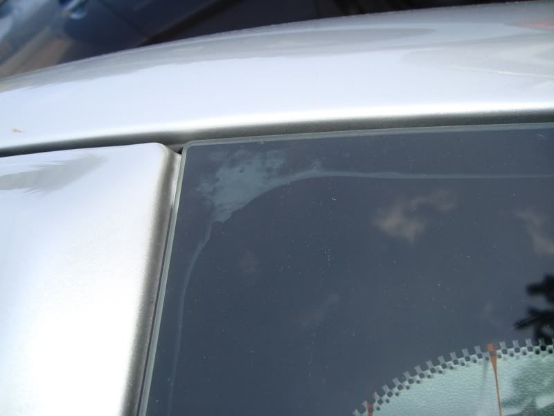

    sagte doch, "andere Möglichkeiten, wo Wasser eindringen kann, wurden auch ausgeschlossen." Der Wischwasserschlauch ist dicht und sitzt fest. Ausserdem kannste es am Geruch erkennen, ob Wisch- oder Regenwasser aus der Klappe läuft. Es sei denn, Du hast klares, sauberes Wasser im Behälter.
    Noch zur Anmerkung: Die weißen, unregelmäßigen Streifen sind je nach Wetterlage mal zu sehen oder auch nicht. Bei feuchtem, regnerischem Wetter verschwinden sie und sind fast kaum zu erkennen. Trocknet die Scheibe ab, sind die Streifen wieder schön zu sehen. Ein eindeutiges Indiz für eine Undichtigkeit. Ergo, Heckscheibe wurde mangelhaft eingeklebt.

    Also sind die weißen Streifen unter dem Heckscheibenglas wirklich nur ein optisches Problem. :wacko:

    Sind bei Dir die Flecken an denselben Stellen wie auf den Fotos von R@ven?
