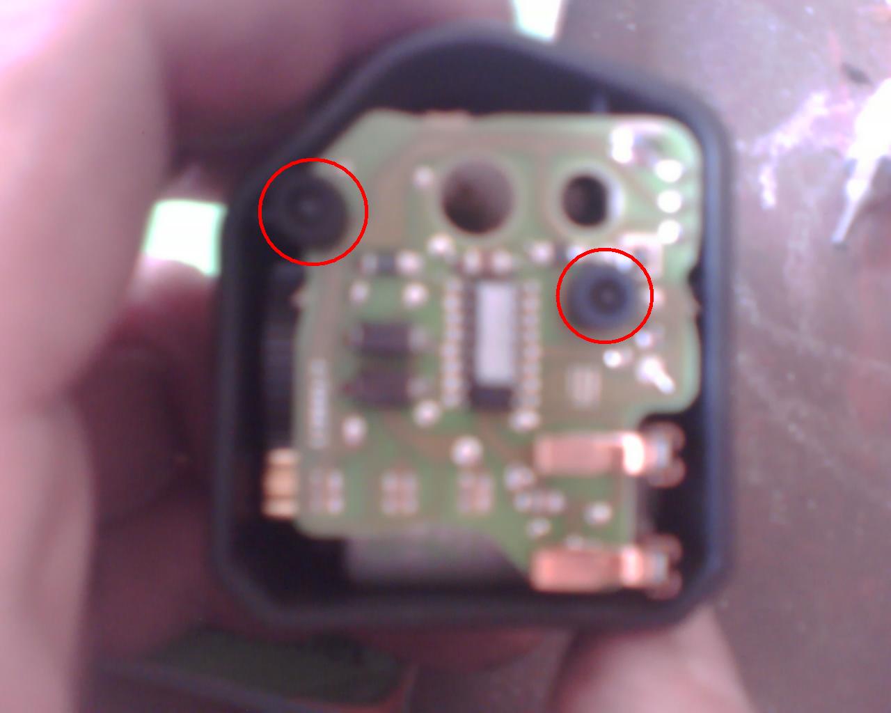

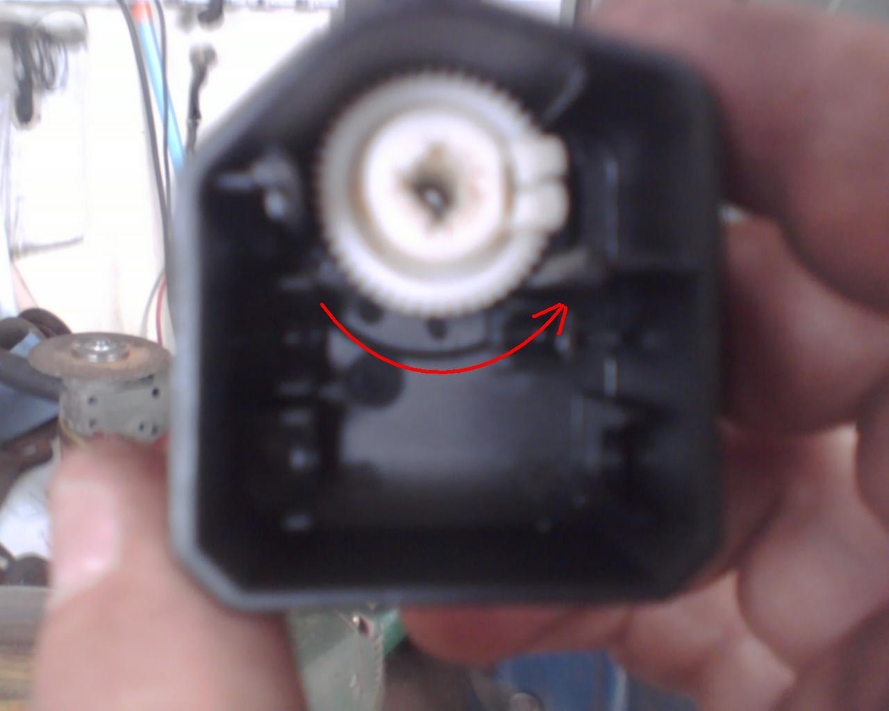

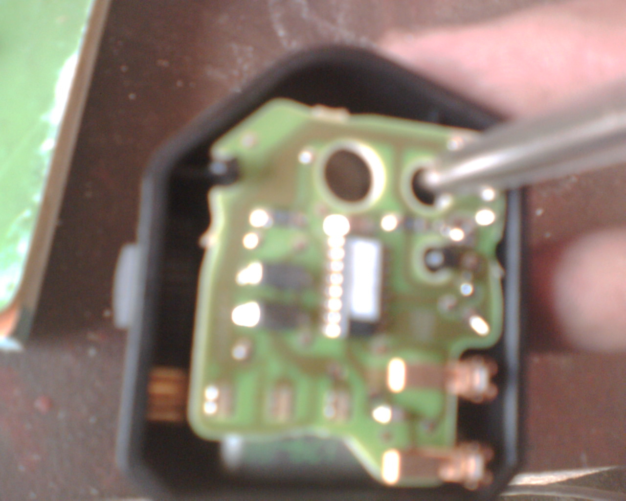

Nun sehen wir die Platine. Auf dieser befinden sich 2 Gummistopfen (BILD 1 ) :
=> Stopfen vorsichtig abziehen
=> mit einem Schaubenzieher vorsichtig in die Löcher gehen (nicht zu weit rein) und die Platine GERADE nach oben raushebeln

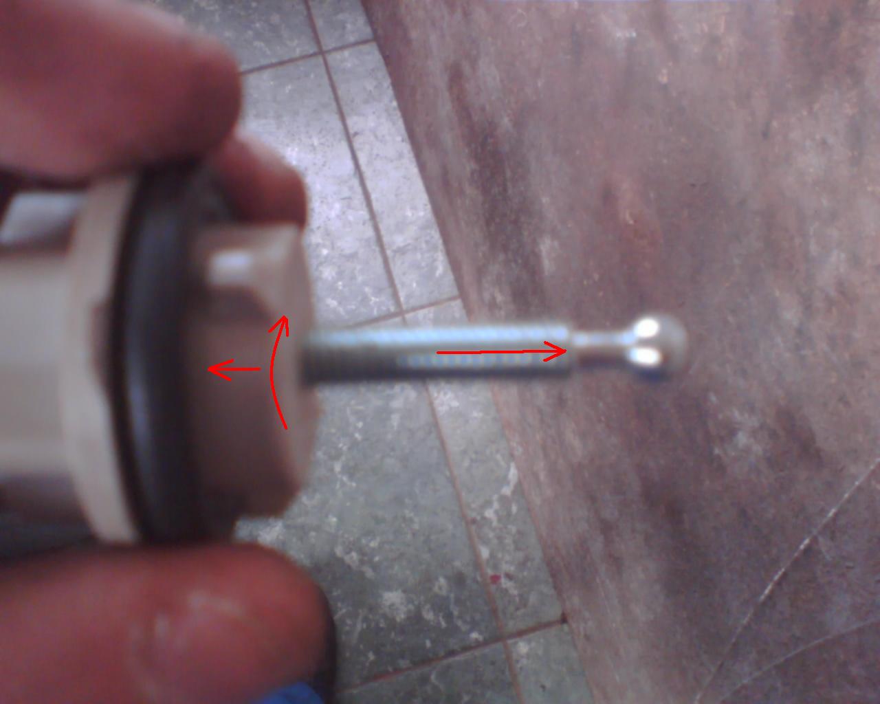

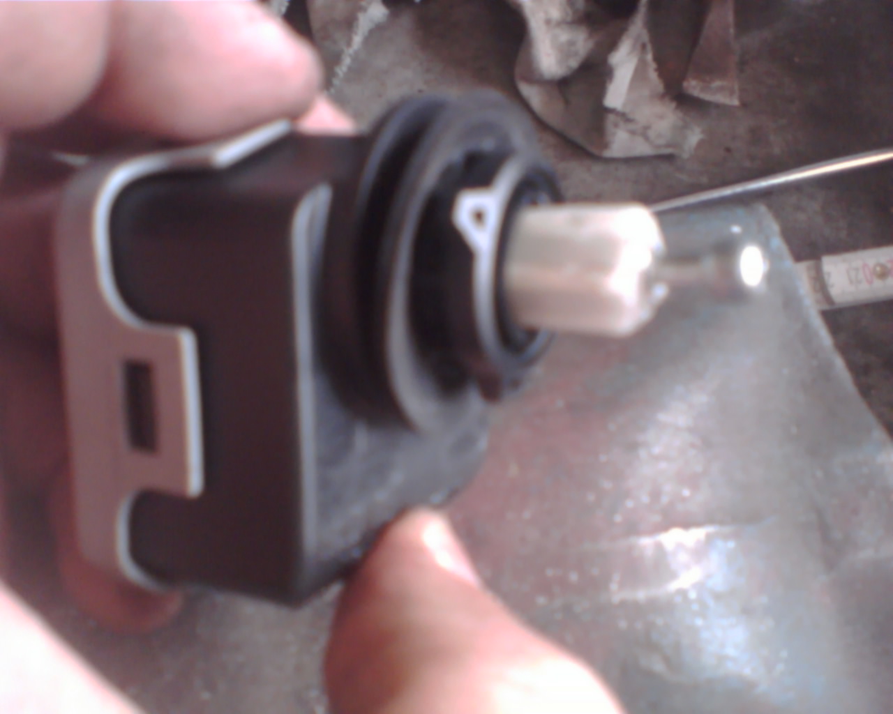

=> Die schwarze Welle, welche die Kaft vom Motor aufs Zahnrad überträgt, ebenfall mit einem Schraubenzeiher raushebeln
=> das weiße Zahnrad nach links drehen, damit dreht ihr den Bolzen und das Rad aus dem Gehäuse => BILD 2

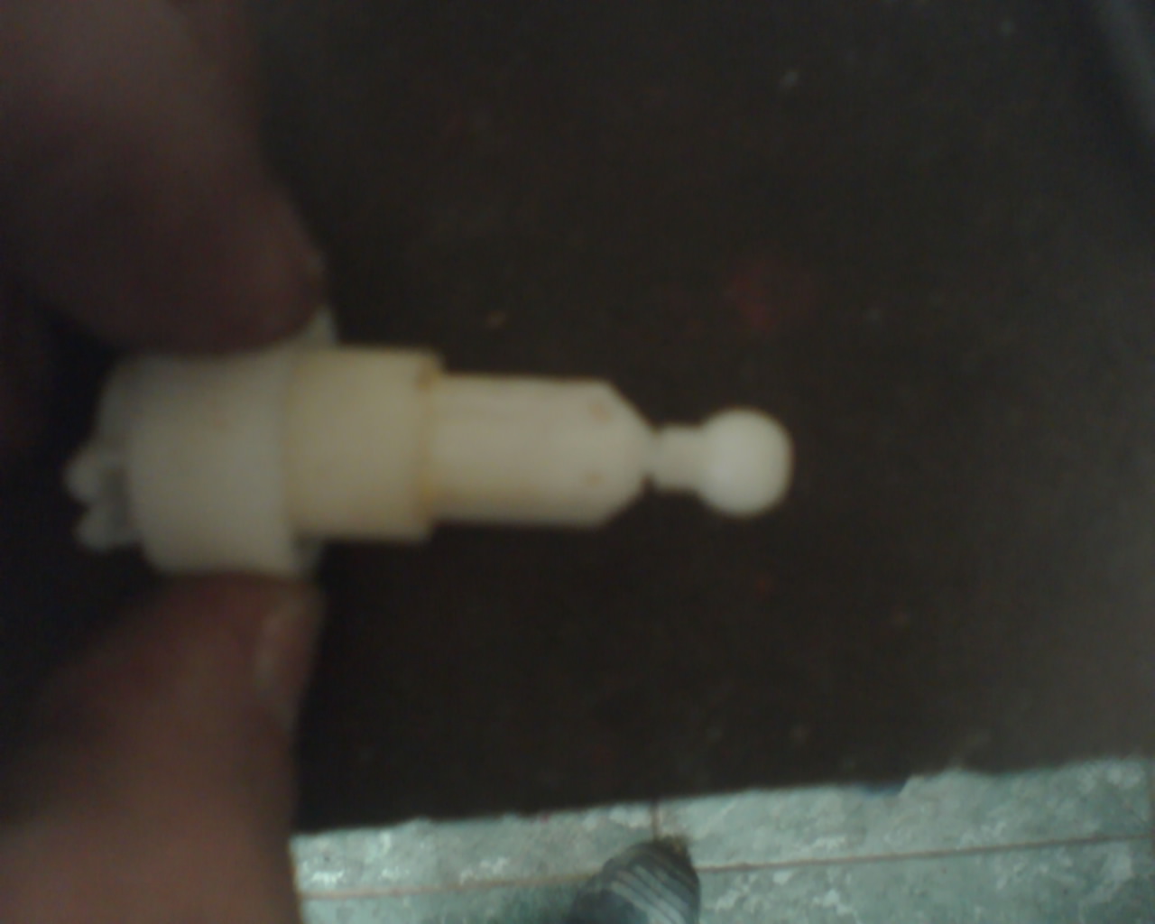

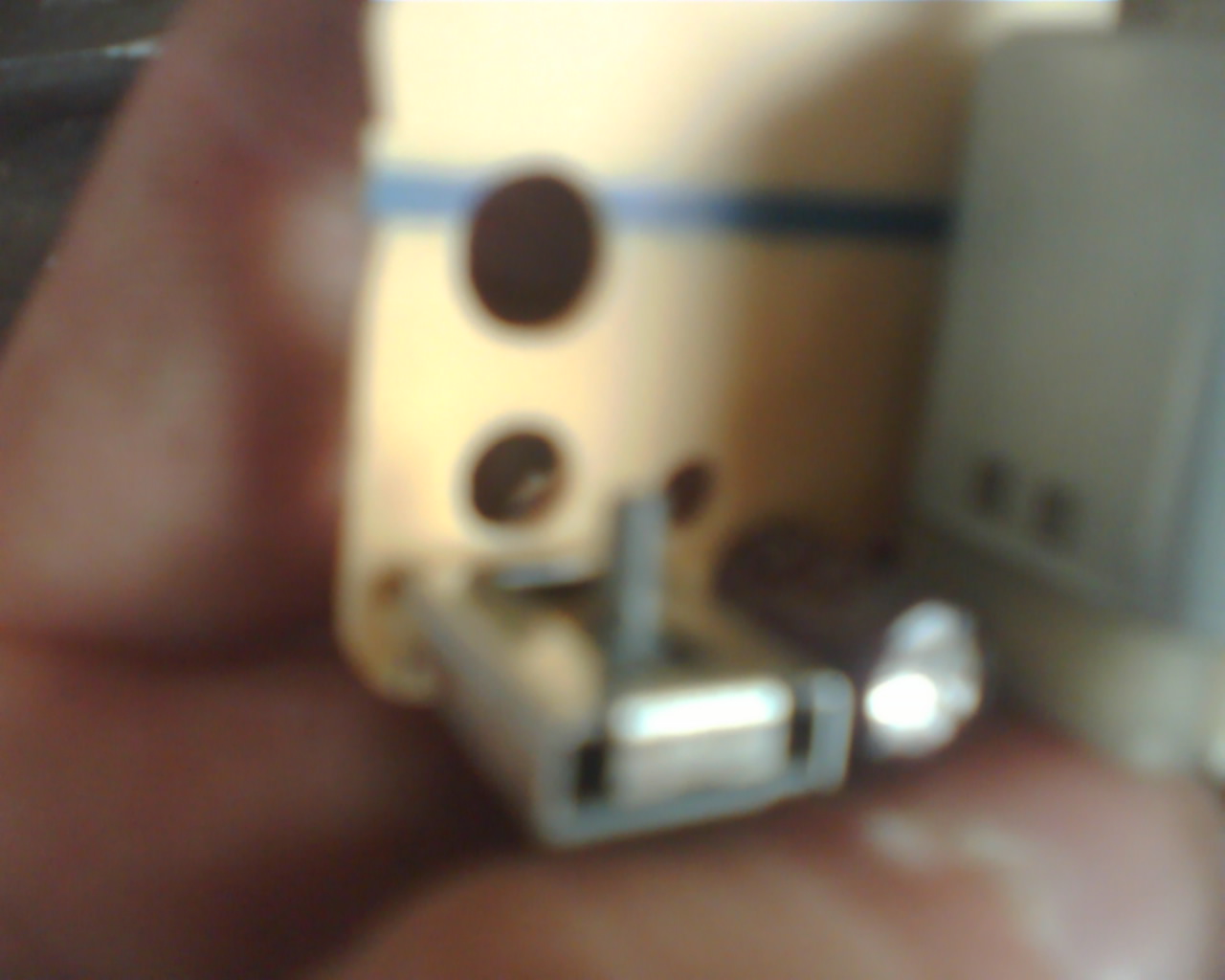

=> den Bolzen an den FÜHRUNGEN leicht einspannen, aber fest genug, das er sich beim nächsten Schritt nicht bewegen kann => nicht am Gewinde einspannen!!!
=> Die Kugel kurz vor Beginn der Führungen absägen => Bild 3
Jetzt müsstet ihr durch den Bolzen durchschauen können.

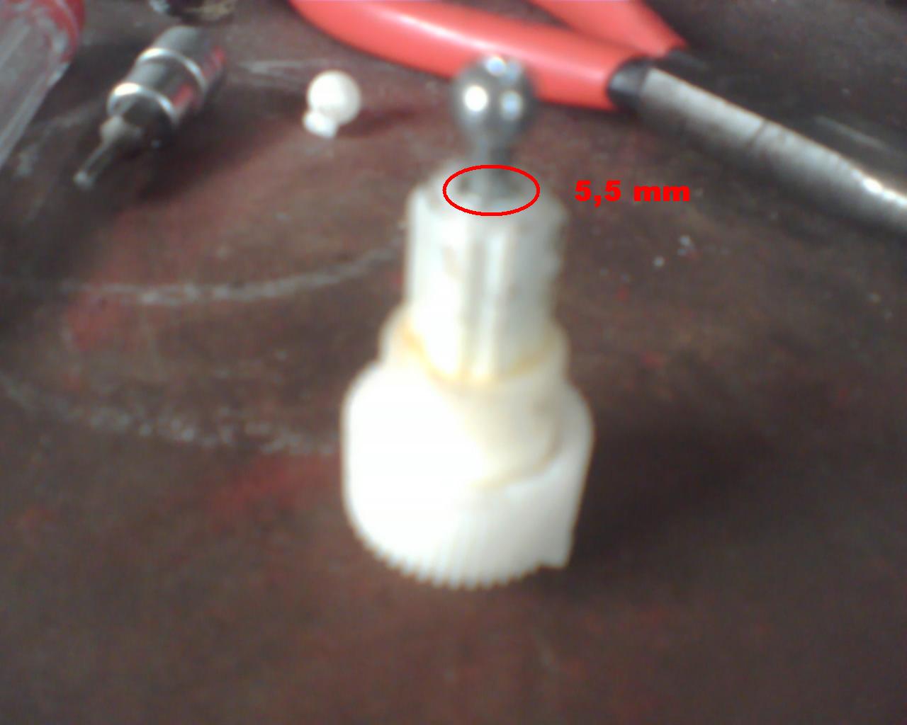

=> mit dem 5,5mm Bohrer den Schaft aufbohren, ca 2-2,5cm tief

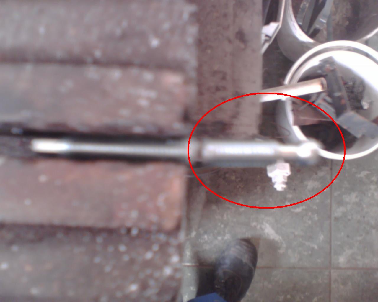

Als nächstes aus der Schraube von den Devils die Metallschraube aus dem Plastik herausschrauben. => BILD 4
=> Schraube einspannen und ca. 2- 2,5 cm (gemessen ab der Kugel) absägen, es sollten dann noch ca. 1,5- 2 cm Gewinde stehen bleiben => BILD 5
=> die Schnittstelle mit einer Feile etwas abrunden

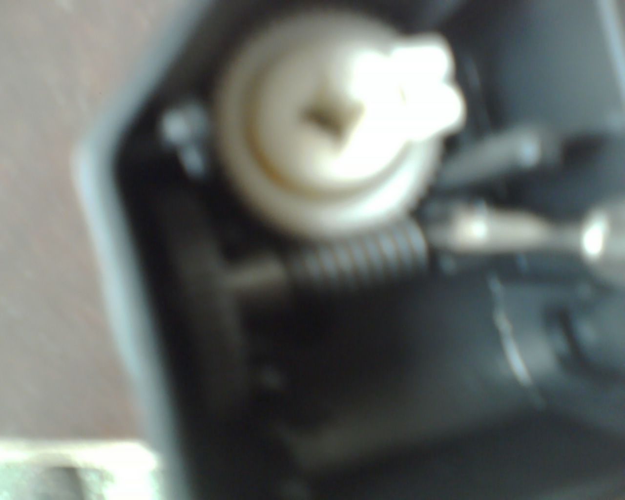

=> die Schraube vorsichtig mit dem Akkuschrauber in das Platikteil hineinschrauben, welches ihr zuvor ausgebohrt habt
Das Teil sieht dann in etwa so aus => BILD 6
=> das fertige "Werkstück" wieder in das Gehäuse des Motors einschrauben => BILD 7

=> nun die Platine mit dem Motor wieder einsetzen => an der Unterseite der Platine ist ein Regler mit einem Plastikstift, der dem Motor angibt, wann er aufhören muss zu drehen => BILD 9 . An unserem "Werkstück" sind zwei Platiknasen (siehe Bild 7 ) => den Platikstift wieder mit Hilfe eines Schaubenziehers durch das Loch in der Platine vorsichtig zwischen die Nasen drücken und einrasten lassen => BILD 10
