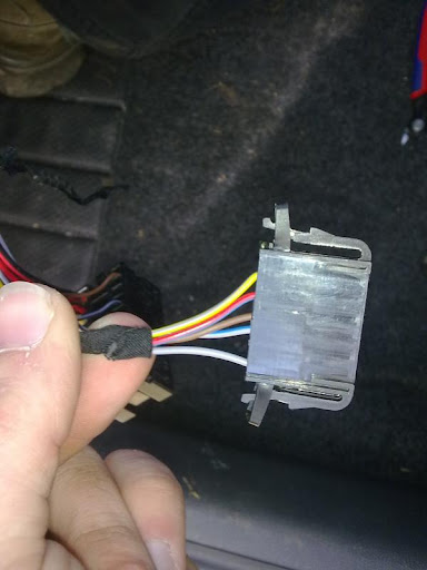

3.jetzt gehts an den Lichtschalter.
-Am großen Stecker vom Lichtschalter an das Rote Kabel-mit schwarzen Streifen (PIN2) ein stück Kabel anlöten

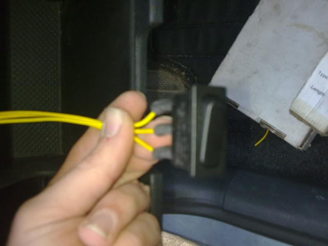

bitte gebt etwas Feedback ob die Anleitung soweit verständlich ist und euch geholfen hat
