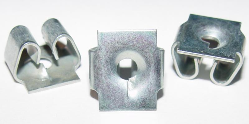

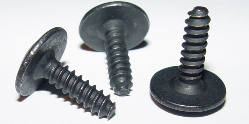

    mich würde auch der preis interessieren, da meiner schon ein wenig gelitten hat und ich mir vorsorglich wohl mal einen neuen besorgen werde. einen tipp an alle geplagten, einfach mal im frühjahr, neben den schrauben auch alle metallklemmen erneuern, hat bei mir wahre wunder gewirkt, seitdem hat sich keine schraube mehr gelöst.

    *Federmutter*
    N10327102 - 0,39€ ohne Mwst. (0,47€ Brutto)
    *Blechschraube*
    N90775001 - 0,84€ ohne Mwst. (1,00€ Brutto)
