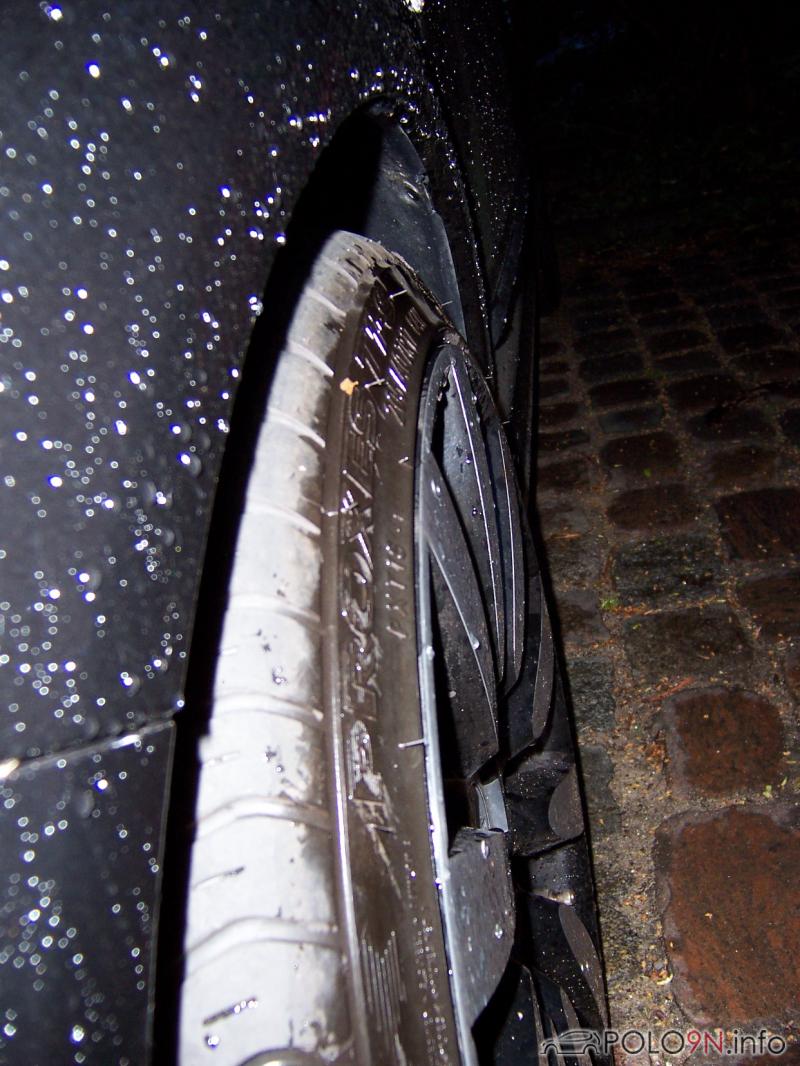

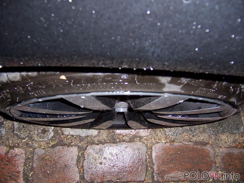

      Hier hab ich mal ein Bild meiner alten Dotz Hanzo 8x17 Felgen mit 205er Hankook V12 Ventus hochgeladen, sieht man denke ich sehr gut.

      Allse so weit natürlich richtig, insbesondere auf die Spurweite bezogen, nur kommt eine 8" breite Felge mit z.B. ET 35 trotzdem noch mal 1/2" weiter raus, als eine 7" breite Felge, also ca. 13 mm. Die Spurweite bleibt natürich unverändert, da die 8" Felge ja auch das 1/2" nach innen weiter rein geht. Daher muss man schon immer beides beachten.
      Die Bilder zeigen übrigens ganz deutlich, dass das total gaga ausschaut mit den 205ern auf 8" Breite und das obwohl es noch extremer geht... Gut, Geschmäcker sind bekanntlich verschieden. ;)

      tyrestretch.com da sind richtig perverse größen dabei...
      um sich das zu veranschauligen richtig gut.
      kumpel von mir fährt selbst auf einer 7 x 17 einen 165/35 17.er gummi...
      optik gut/ fahren unter aller sau.
      hätte extrem schiss wenn ich mal wieder kurven hetzt veranstalte das der hump nicht hält.

      Ich finde das sieht hammer was wenn die felge breiter als der schlappen ist! is beim einparken gefährlich aber man kann ja nicht alles haben...
      FW: Weitec GT Ultra 35/35 - Felgen: 8 x 17 "MSW 20/5 schwarz Frontpoliert - Reifen: 205/40 Pirelli Pzero Nero
