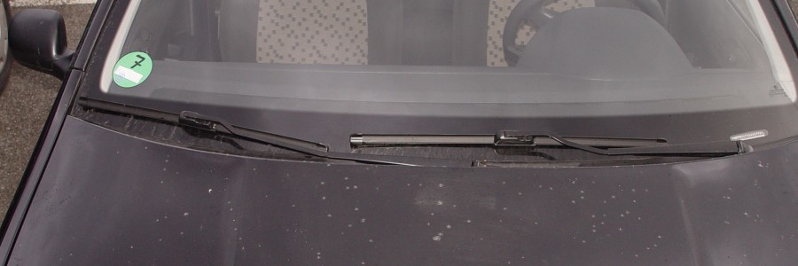

ERSTE BILDER: Bosch AeroTwins am Fabia
    Also meine Aerotwins haben gerade den ersten richtigen Härtetest hinter sich, es hat auf der Bahn kurz geschüttet wie aus Eimern, hab selbst auf schnellster Stufe kaum noch was gesehen. Eine Schwachstelle ist mir bisher nicht aufgefallen, aber ich werd die Tage mal speziell drauf achten.
    Alles über meinen Fabia RS auf www.fabiars.de
    Nach jedem Wischvorgang bleibt auf augenhöhe ein verschmierter Rest übrig, hat das noch jemand beobachtet ?
    Ja ganau das kann ich auch bestätigen. Es passiert jedoch erst, wenn der Wischer wieder zurückkommt - beim ersten drüberwischen ist die Scheibe frei von Wasser.
    Sieht aus als ob die Scheibe an der Stelle ein Stück fettig ist (ist sie natürlich nicht - soll nur das Aussehen verdeutlichen).

    Jo das habe ich auch.....war sogar mal so das die wischer auf der Fahrerseite immermal wieder beim wischen hm.....gestottert hat also immer mal kurz von der scheibe weg ist auf dem weg nach oben.....
    hatte ich bis jetzt nur ein zwei mal....wer weis woran das liegt.....vermute mal wachs auf der scheibe oder so...

    Also! Ich kann nach knapp 5000 km sagen, dass ich noch nie bessere Wischer hatte. Als besonders kann ich die Wischleistung bei hohen Autobahngeschwindikeiten herausheben, wenn jemand vor einem meint seine Scheibenreinigungsanlange zu benutzen.
    Zwei kleine Mankos sind:
    - Auf der Endposition Fahrerseite wird das Wasser ca. 5 cm wieder richtung Ausgangsstellung gezogen.
    - Auf dem Rückweg bei ca. 2/5, 3/5 Stellung fließt das Wasser auf die Scheibenmitte. Es müssen weitere Wischbewgungen in Angriff genommen werden.
    (Betr.: Probs macht also nur der li. Wischer)
    Aber sonst, sind die Top. Mich stört es nicht. Werde mir bei BEdarf wieder welche kaufen!

    Das fehlende Stück gereinigte Scheibe an der Endposition des linken Wischers hab ich auchm stört mich aber überhaupt nicht, da es ja nicht genau im Sichtfeld liegt.

    Das ist bei mir auch so! Bin mir ziemlich sicher das das zu Anfang nicht war, naja, bei mir geht diese Schliere meist mit zusätzlichem Einsatz der Reinigungsdüsen weg

    Nerven tuts mich meist nur wenn es leicht nieselt oder die Scheibe nur feucht ist.. Wenn es richtig regnet, merkt man das imho garnicht.

    ich muss sagen das ich langsam aber sicher etwas enttäuscht bin... anfangs war alles top, nun nach ner zeit wo sie montiert sind finde ich das sie im vergleich zu den ab werk geliefterten aeros kein land sehen, sie rubbeln teilweise immernoch, sie ziehen besagte schleier und die gummilippe scheint auch ned sich so einfach umzulegen wie bei den "originalen" aeros.
    insgesamt scheinen sie mir härter zu sein als die originalen.

    sie von der optik wohl nicht so der reißer oder? Ich hab da schon schönere gesehen! ;) Das die Aerotwins auf der Beifahrerseite nicht ganz anliegen, wird das dann nicht bei der Fahrt durch den Anpressdruck weg gemacht?

    ...habe ich auch. Könnten mir nur zwei Ursachen einfallen.
    1. Wachs / Dreck auf der Scheibe. Da sie gründlicher abziehen als Standardwischer, sammelt sich im Endhub des Beifahrerwischers der Müll. Werde das mal gründlich reinigen und gucken, ob's etwas bringt.
    2. Anpressdruck zu gering.
    Wer Rubbeln hat (Benni???), sollte sich die zwei Sekunden Zeit nehmen und den Auflagewinkel einstellen (vorsichtiges Verbiegen der Wischerarme in Längsachse), damit sich die Wischerlippen bei der Hubumkehr leichter umlegen können, wirkt Wunder...
    Für die zweite Ursache fällt mir auf die Schnelle keine leichte Abhilfe ein...
    Daß der Wischer an die A-Säule anschlägt, hatte ich auch. Nun, Wischerarm lösen und im Endanschlag neu anschrauben...
