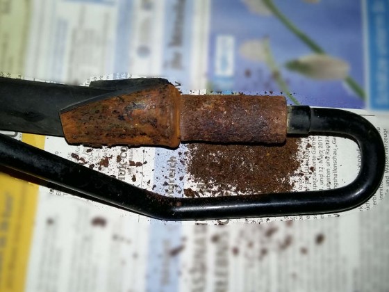

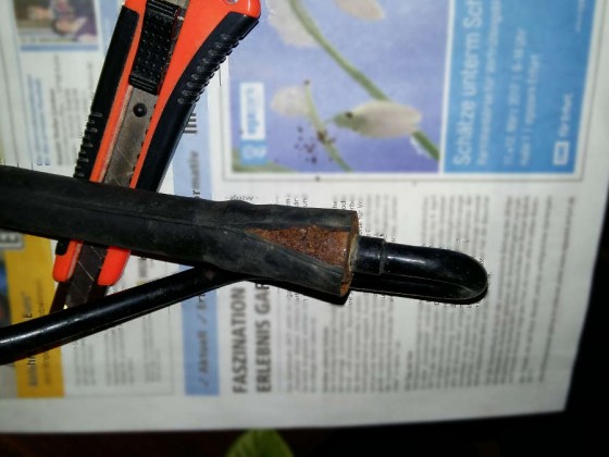

Kleiner Hinweis:
Die Leitung der Servolenkung von der Elektrischen Pumpe zur Servolenkung hat am unteren Ende ein korossionsproblem.
Durch den übergeschobenen Schlauch ist der Fitting ständig nass und trocknet nicht, und rostet dann fleissig.
Irgendwann gibts dann unter der Pedalerie einen dumpfen Knall beim lenken, und dann keine Lenkunterstützung mehr.
6q1423893 ist die leitung mit dem langen schlauch der über dem inneren gummilager des linken querlenkers endet.
Hier an den Fotos an einem gebrauchten Ersatzteil.
