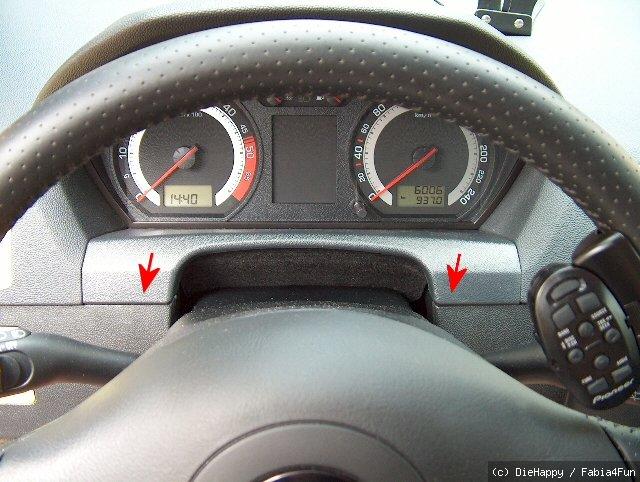

Diese Abdeckung mit beiden Händen gleichmässig nach vorne rausziehen:

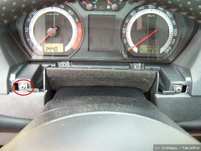

Dann die linke Schraube lösen:
