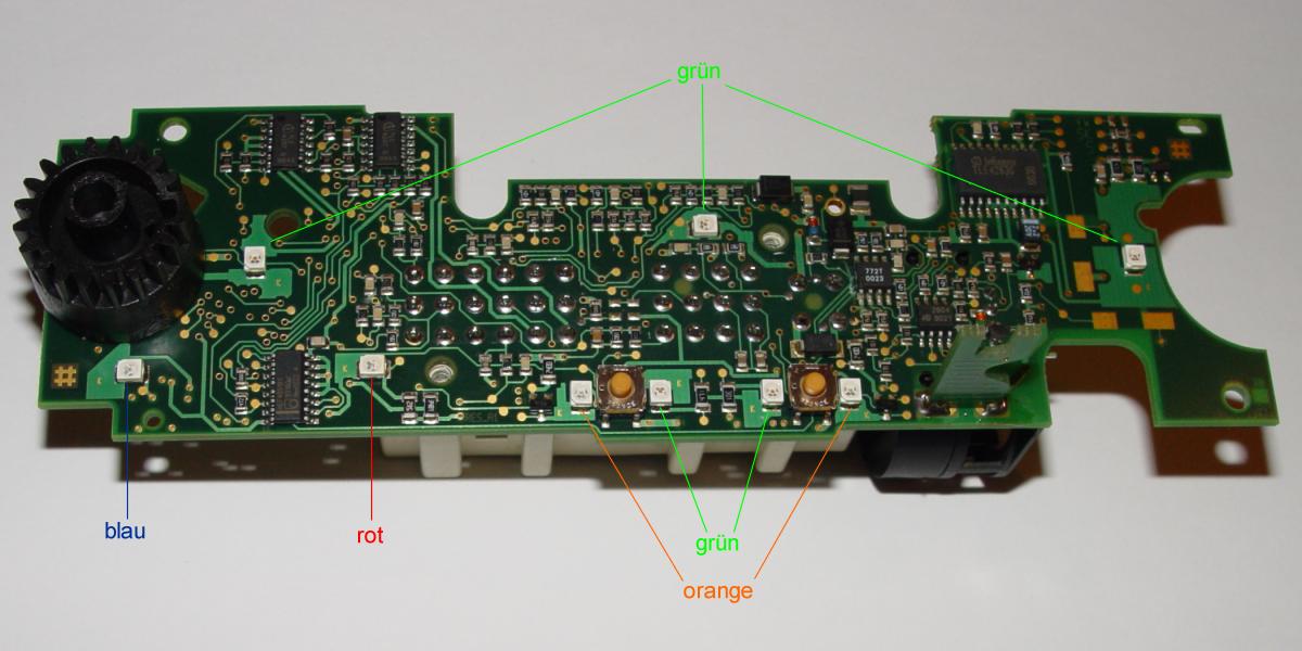

Beim Ausbau müsst Ihr die Schrauben unter dem Bedienteil lösen (2x T20), die Blende abmachen (Vorsicht, zerbrechlich! und anschliessend hab ich das Handschuhfach, das Radio und die Mittelkonsole ausgebaut. Dann zieht man das Bedienteil etwas nach vorne und dann wieder schräg in die Mittelkonsole. Dann kommst Du an die Stecker von Hinten. (Pass auf das du die Drehregler nicht mehr verschiebst)Jetzt kannst Du das Teil mit nach Hause nehmen.
(Bild 1) Löse als erstes die Halterung
(Bild 2) 2 Schrauben auf der Rückseite
(Bild 3) Diese Schraube ebenfalls lösen
(Bild 4) Die ganzen Regler abnehmen Vorsicht Kleinteile!!
