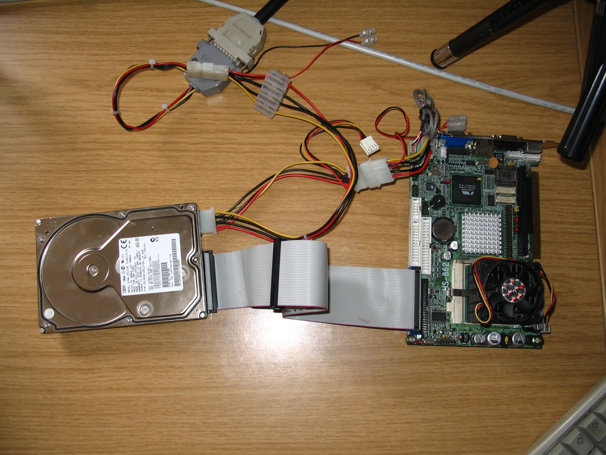

    Bei mir wird's als Hauptplatine ein "Commel HS-862" und eine 4GB-CF-Karte zum Booten. Für MP3s und den Kram kommen dann USB-Sticks dazu. Radiokarten ebenso. Damit fliegt das Autoradio raus und ich baue das Geraffel in den Doppel-DIN-Schacht. Soweit der Plan :)

    Wegen den Boards nochmal: da gibt es echt viele Lösungen. Bei ebay werden die Dinger öfter mal billig verkauft. Einige haben Sound auch onboard. Touchscreens werden oft angeboten, bei denen das Zeigergerät, also die "Maus", per USB angeschlossen wird. Unter Windows geht das fast immer ohne besondere Treiber (nachfragen). Die Displays werden per Sub-D oder DVI angeschlossen, in seltenen Fällen auch per LVDS oder so. Die Industrie-Boards haben das eh meist.
    Da viele Industrieboards auf den ersten Blick ein wenig nach Voodoo aussehen: Es gibt da die von Pelmi angesprochenen Boards, der Standard nennt sich PC104 (die haben einen ISA-Bus rausgeführt), und PC104+ (diese haben einen PCI-Bus raisgeführt). Der Bus hat jeweils nen anderen Stecker, aber die Signale sind die selben. Mein Commel ist noch ein wenig anders, das ist so groß wie eine mittlere Steckkarte. Bei mir ist auch ein ISA-Bus dran, allerdings ist diese Karte dann der Master (wer da mehr wissen will kann entweder hier fragen oder per PN. Bild: hier). Keine Angst vor PISA oder anderen Standards wie 3,5" oder 5,25" (Grundfäche wie eine Festplatte oder ein CDROM).
    Mini-ITX geht auch, aber daran stört mich, dass ich das nicht in den DIN-Schacht einbauen kann.
    Zum CF-IDE Adapter: hab hier mal ein Bild rausgesucht: Adapter Das mit dem hellen Rand, da kommt die CF-karte rein, an der Kante kommt das normale IDE-Kabel ran. Das BIOS kennt keinen Unterschied zwischen einer IDE-Platte und der CF-Karte. Jeder PC bis zum 286er kommt damit klar.
