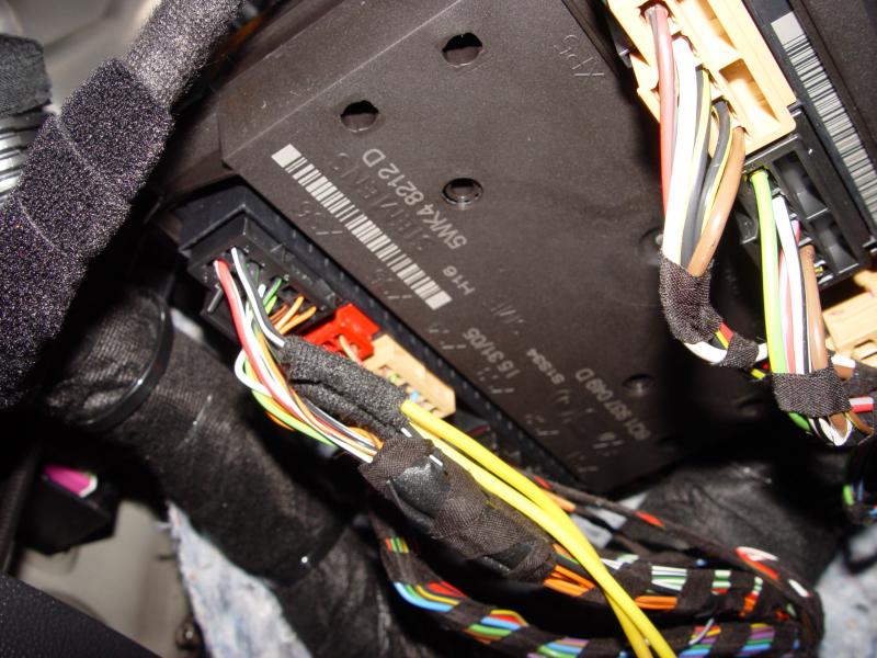

  • Ich hab da gerade ne ganz andere Idee, wenn das Fernbedienungsmodul am Bordnetzsteuergerät bzw. Komfortsteuergerät angeschlossen ist muss man doch einfach nur noch im KSG die Funktion "Heckklappenfernentriegelung" freischalten und der Spaß sollte los gehen.
    Zitat von openobd.org:
    Steuergerät Codierung
    STG 09 (Bordnetz) auswählen
    STG Codierung -> Funktion 07
    Codierzahl (Basis): 000000
    +00001 - Anhängekupplung
    +00002 - Heckdeckelfernentriegelung
    +00004 - elektrische Lastmanagement aktiv
    +00008 - Innenlichtsteuerung (via Klemme S)
    +00016 - 4-türige Ausführung
    +00032 - beheizbare Sitze
    +00064 - beheizbare Frontscheibe
    +00128 - beheizbare Außenspiegel
    +00256 - Scheinwerferreinigungsanlage
    +00512 - Regensensor
    +01024 - Heckdeckelfernentriegelung impulsgesteuert
    +02048 - nicht benutzt/nicht relevant
    +04096 - nicht benutzt/nicht relevant
    +08192 - Heckscheibenwischer mit Komfortschaltung
    +16384 - Ansteuerung elektrische Krafstoff-Pumpe
    Steuergerät Anpassung
    STG Login -> Funktion 11
    -> Kanal 005 (Heckdeckelfernentriegelung)
    Zeit der Heckdeckelfernentriegelung.
    Wertebereich: 1-254 = 0.32-81.6 s
    Standardwert: 3 = 1 s
    Denke das sollte so gehen.
