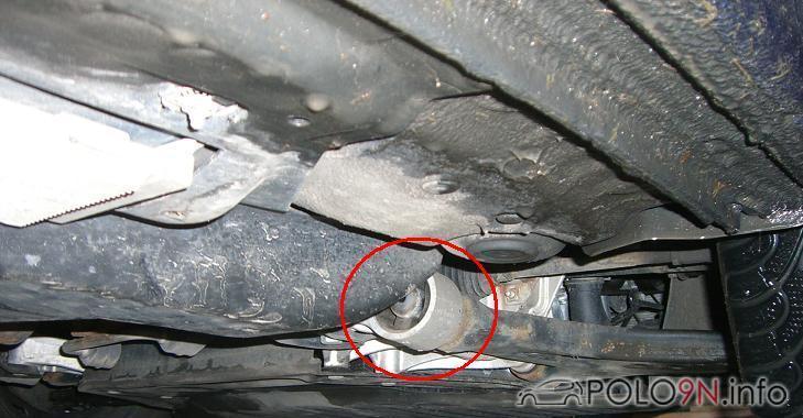

    Habe bei mir das gleiche Problem, denke auch das es die Gummilager sind. Nehmt mal eine Dose WD-40 und sprüht mal die Gummi an.Natürlich immer verschiedene. Das ihr rausfindet wo genaus es herkommt. habe es auch so gemacht. man kommt ja so hin ohne das Fzg hoch zuheben. Und dann halt wieder Fahren und kontrollieren.
    Hier hat little turbo was gepostet link
    Hier die Büchsen link
