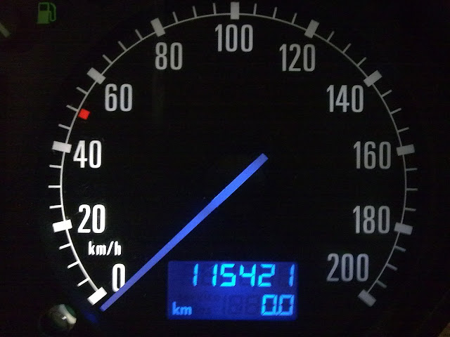

Ich hab vonnem Profi die LEDs vom Tacho umlöten lassen. Hab vor dem Ausbau die Batterie abgeklemmt. Zwischendurch musste ich aber ohne KI die batterie nomma anklemmen um den Kofferraum zu öffnen. Schlüssel hatte ich NICHT drin. Jetzt hab ich alles wieder verbaut. Beleuchtung geht NICHT
und das KI macht diverse Fehler. Wegfahrsperre meckert... ich kriege den Wagen also auch nicht mehr an.. Er meckert das irgendwo ne leuchte kaputt ist und das Wischwasser leer ist... Wir haben extra nen vorher nachher bild und auch vorher nochmal die Polung der LEDs überprüft. Das ist alles richtig.. leds sind diese hier led1.de/shop/product_info.php?…f379a49b991d6dee8d8b65715
Was soll ich jetzt machen? Ich krieg hier gleich nen kollaps
