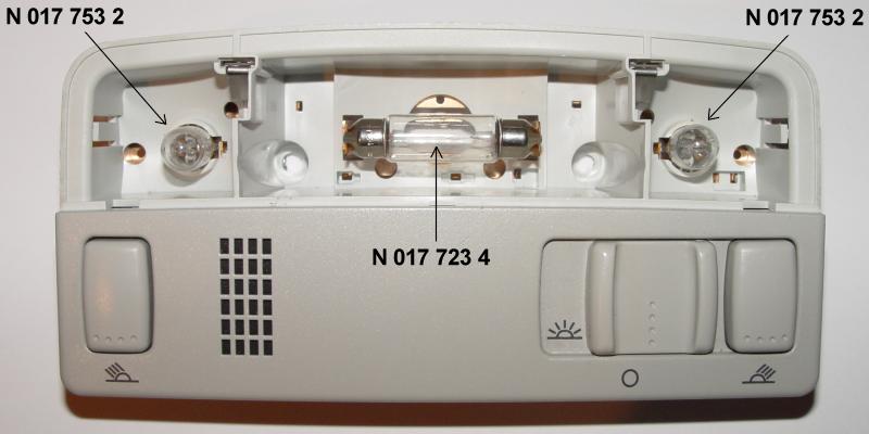

Die Leuchte lässt sich fast per plug 'n' play einbauen. Es muss "nur" ein Loch in den Fahrzeughimmel geschnitten werden in das die Leuchte passt.
Wer den Original Kabelbaum nicht zerschneiden möchte, kann sich mit Hilfe der oben genannten Teile einen Y-Adapter basteln. Dieser wird dann zwischen der Zuleitung (kommt von der A-Säule) und der vorderen Innenleuchte (bei mir bereits eine W8-Leuchte) gesteckt.
