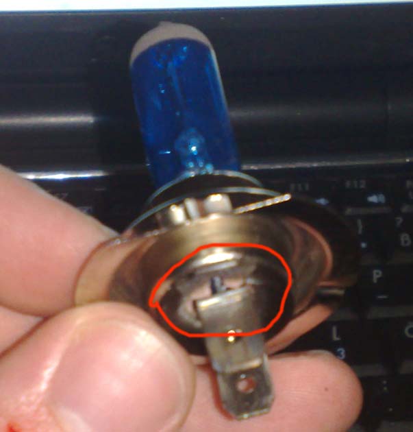

So neue gekriegt, eingebaut (zum glück rechts, viel platz), bissel autobahn gefahren, und dann angehalten wurden weil das licht vorne rechts net geht...
paar tage hat sie gehalten, könnte da was am auto nicht i.o. sein, oder ne schlechte lampe erwischt?HU: Alpine IDA-X100 @ PXA-H100 | FS: DLS T25 / Eton WA1-160SG / Weichen aus dem DLS Gothia 6.2 | FS AMP: Alpine PDX 2.150 | SUB´s: 2x JL 12w3v3 @ 60 L CB | SUB AMP: Alpine PDX 1.1000

Original von Goernitz
Den Beitrag unten hab ich mit Hilfe der Suche gefunden!
Original von PAPPL
wegen dem schnellen Durchbrennen der H7-Lampen.
Der Fabia ist ein Lampenkiller.
Das Problem haben Fabia/Polo/Seat und es gibt auch eine Maßnahme seitens Skoda.
Unter der Teilenummer 6Y0 941 855 gibt es rote Vorwiderstandskabel, welche man einfach zwischen H7-Lampe und Originalstecker steckt. (Preis ca. 10 Euro für links und rechts)
Dann sollte es wieder gut sein. Habe bei meinem Fabia 6x in acht Monaten (mit TFL) H7 getauscht, dann war es mir zu viel. Hab sie jetzt 4 Wochen drin, wir werden ja sehen. -

6Y0 941 855 finden sie net im pcHU: Alpine IDA-X100 @ PXA-H100 | FS: DLS T25 / Eton WA1-160SG / Weichen aus dem DLS Gothia 6.2 | FS AMP: Alpine PDX 2.150 | SUB´s: 2x JL 12w3v3 @ 60 L CB | SUB AMP: Alpine PDX 1.1000

das kabel ist auch gleich mit durch gebrannt, also der stecker auf der einen seite, ebenso wie die lampeHU: Alpine IDA-X100 @ PXA-H100 | FS: DLS T25 / Eton WA1-160SG / Weichen aus dem DLS Gothia 6.2 | FS AMP: Alpine PDX 2.150 | SUB´s: 2x JL 12w3v3 @ 60 L CB | SUB AMP: Alpine PDX 1.1000
