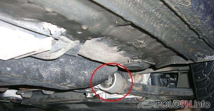

Hier mal ne schöne Anleitung aus dem Polo Forum.
Guckst du hier: beta.polo9n.info/Wissen/anleit…r-vom-querlenker-tauschen
Und es gibt im Etka sehr wohl die Buchsen einzeln für den Fabia.
Hier der Beweis
(Man muss aber nach "Konsole suchen")
Link wegen Urheberrecht entfernt!
Hier der Beweis
(Man muss aber nach "Konsole suchen")Link wegen Urheberrecht entfernt!

Das schaut aber sehr nach den hinteren Buchsen aus! Gesucht werden hier aber die Vorderen!

Ich denke doch dass es die vorderen sind, da Bildtafel 199-20 auch Befestigungsteile für Motor & Getriebe zeigen.
Korrigiert mich wenn ich falsch liege
Hier der Beweis (Man muss aber nach "Konsole suchen")
das sind die hinteren an der Vorderachse

EDIT: Ich bin nun etwas verwirrt, ich habe mir die Bilder von Speedfreak nochmal angeschaut und das sind genau die Lager die ich auch verbaut bekomme, der Meister hat sie mir schnell gezeigt....
Hmm also hätte ich die hinteren gebraucht oder wie ????
Gott ist das ärgerlich, man sowas ist mir auch noch nicht passiert obwohl ich x-mal nach der Teilenummer gefragt habe und so weiter und so fort
