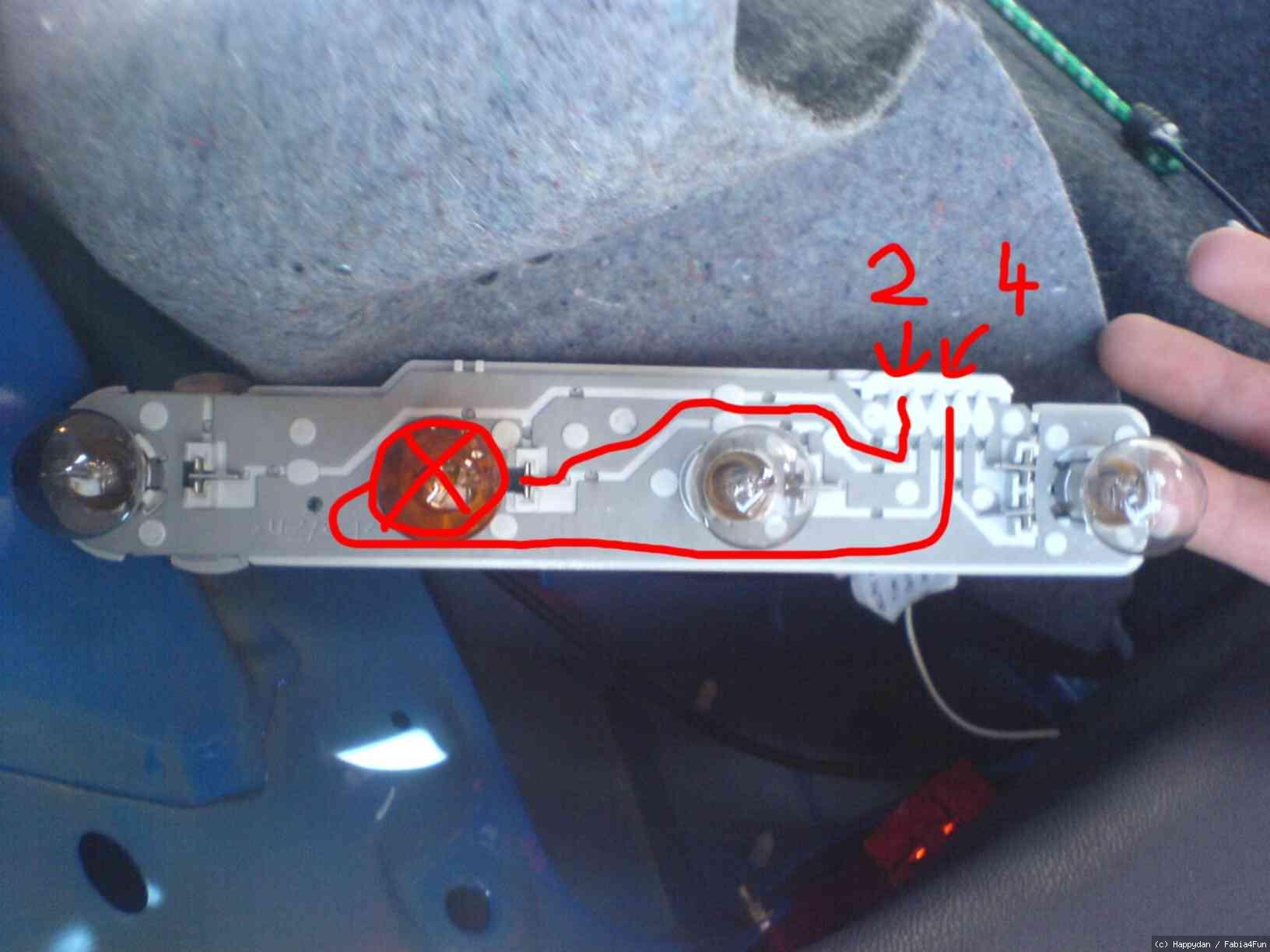

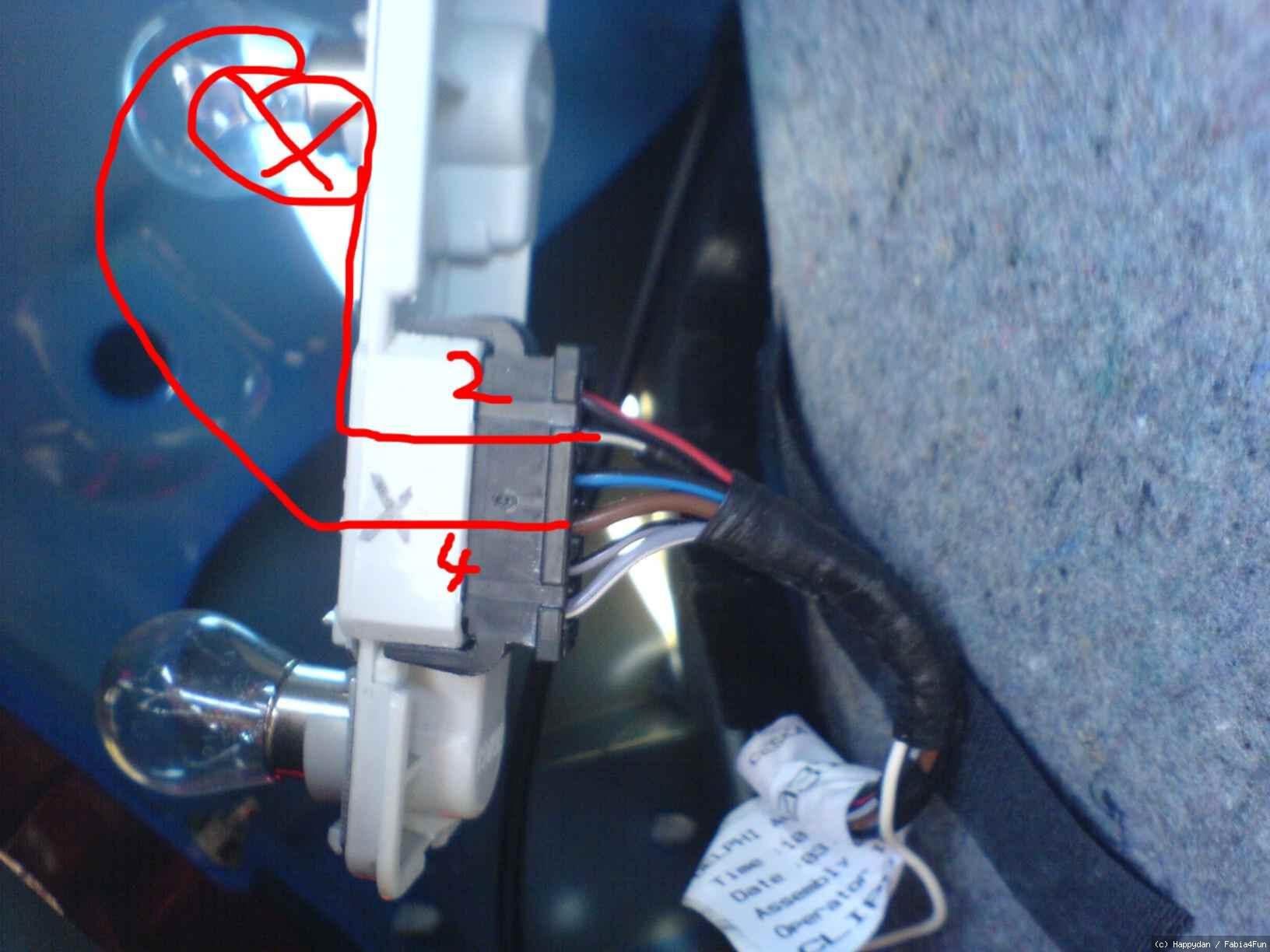

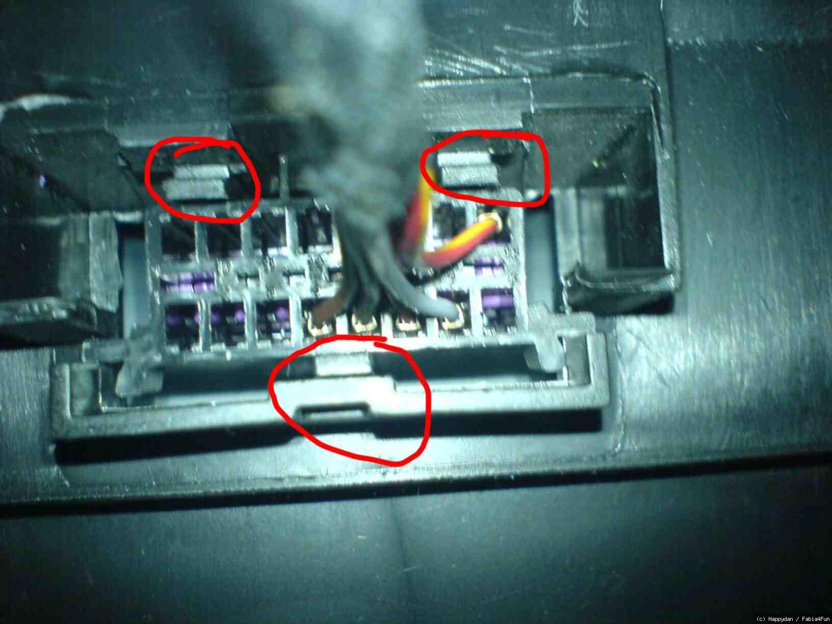

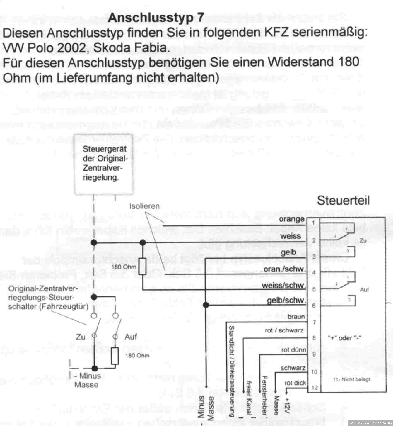

Ich habe mal eine frage. wieso bist du an pin 5 gegangen? in der obrigen anleitung steht pin6 und nicht 5. wo muss ich denn nun dran gehen?
