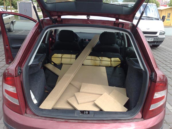

So nun zu Heute, erstmal war ich einkaufen:
Wer brauch schon nen Kombi :D

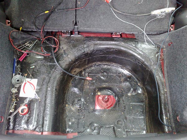

Dann noch mal ein Bild von der Mulde wie sie jetzt über 2 Jahre war, sowas würde ich keinem wieder empfehlen, da man an die Endstufe auf der unteren Etage kaum ran kommt, allgemein war es nicht so das wahre...
Also raus mit dem Mist :D

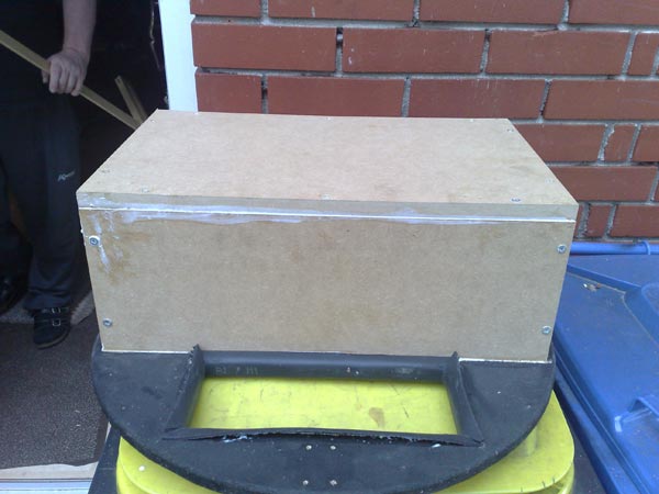

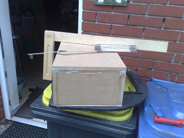

Dann ging es daran ein neues Zuhause für den morgen kommenden Hertz HX 300 zu bauen damit er sich gleich wohl fühlt :D
Und da heute Recycling immer wichtiger ist, verwende ich gleich die alte platte die unten in der Mulde war...
Und ehe einer meckert, es soll keinen Schönheitspreis gewinnen, sieht später eh keiner mehr, wäre es mein Auto weiterhin würde ich alles aus MPX bauen, da leichter und stabiler, aber da das Auto eh meine gute weiter fährt
Lag noch so rum das Bitumen^^

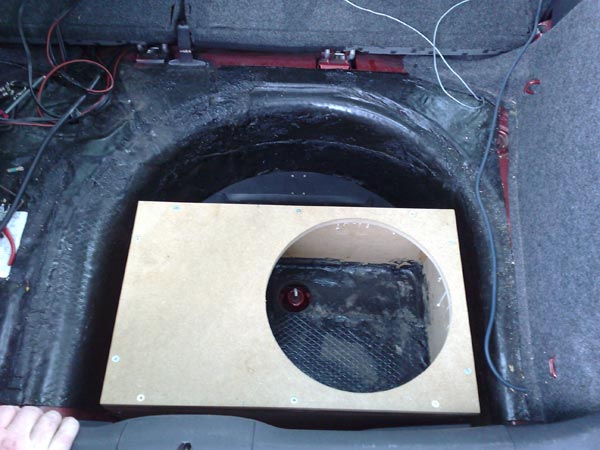

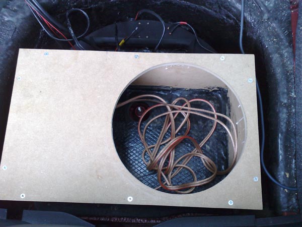

Passprobe^^
Passt auffallend
das Gehäuse hat 25,6 Liter, keine sorge das loch da nutze ich um den Sub noch fester mit dem Auto zu verbinden, das wird dann schon dicht morgen^^

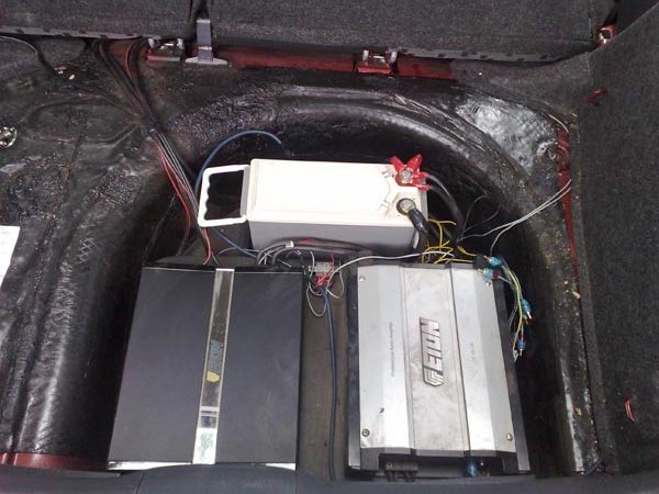

So wie gesagt Recycling ganz wichtig, die alte Bodenplatte bilden jetzt die grundplatte worauf die Endstufen usw. kommen, die neue Bodenplatte wird die tage gebaut wenn erstmal alles drin ist, hab ja grad keine Musik :(
