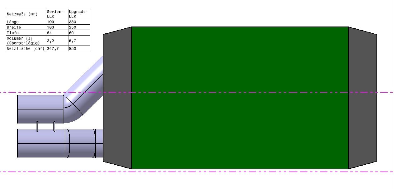

 !									 werden zuerst sinnige Halterpunkte gesucht und zu guter letzt 2 Rohre gebaut.
